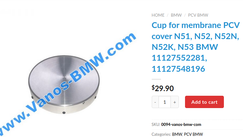

    Pientä epäilystä, että huonotinkalvo on mennyt omasta N53 moottorista. Tulin tilanneeksi vanos-bmw.comista sen heidän korvikekalvon. Jälkikäteen huomasin, että heillä myynnissä myös metallinen huohotinkalvokupin kansi tms.
    ( https://vanos-bmw.com/product/cup-fo...81-11127548196 )
    Kysymys: Onko tuo kansi ehdoton hankinta kun vaihtaa kalvon?

    Vastaus: Ei ole pakko vaihtaa kantta, mutta aika haastavaa saada se alkuperäinen ehjänä irti kun se on liimattu.

      Ite laitoin tuolla metalli kannella, mutta saa sen korkin irti ehjänä kuumailmapuhaltimella lämmittämällä. Lämmittää vain tosi kuumaksi, niin lähtee irti ehjänä. Harmi kun heitin oman vanhan kipperiin.
