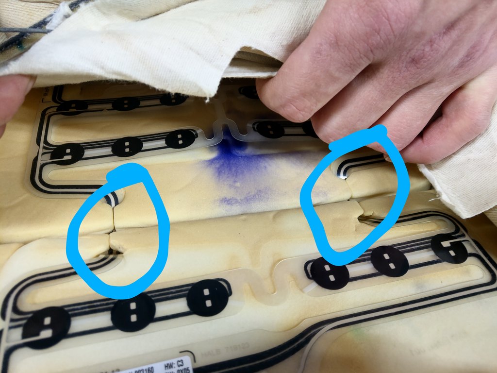

      Vanha tunnistinmatto olikin jo kahdesta kohtaa täysin poikki.
      Ehjä tunnistinmatto asetetaan paikalleen, huomaa foamissa olevat urat, joihin tunnistinmatto asettuu.
