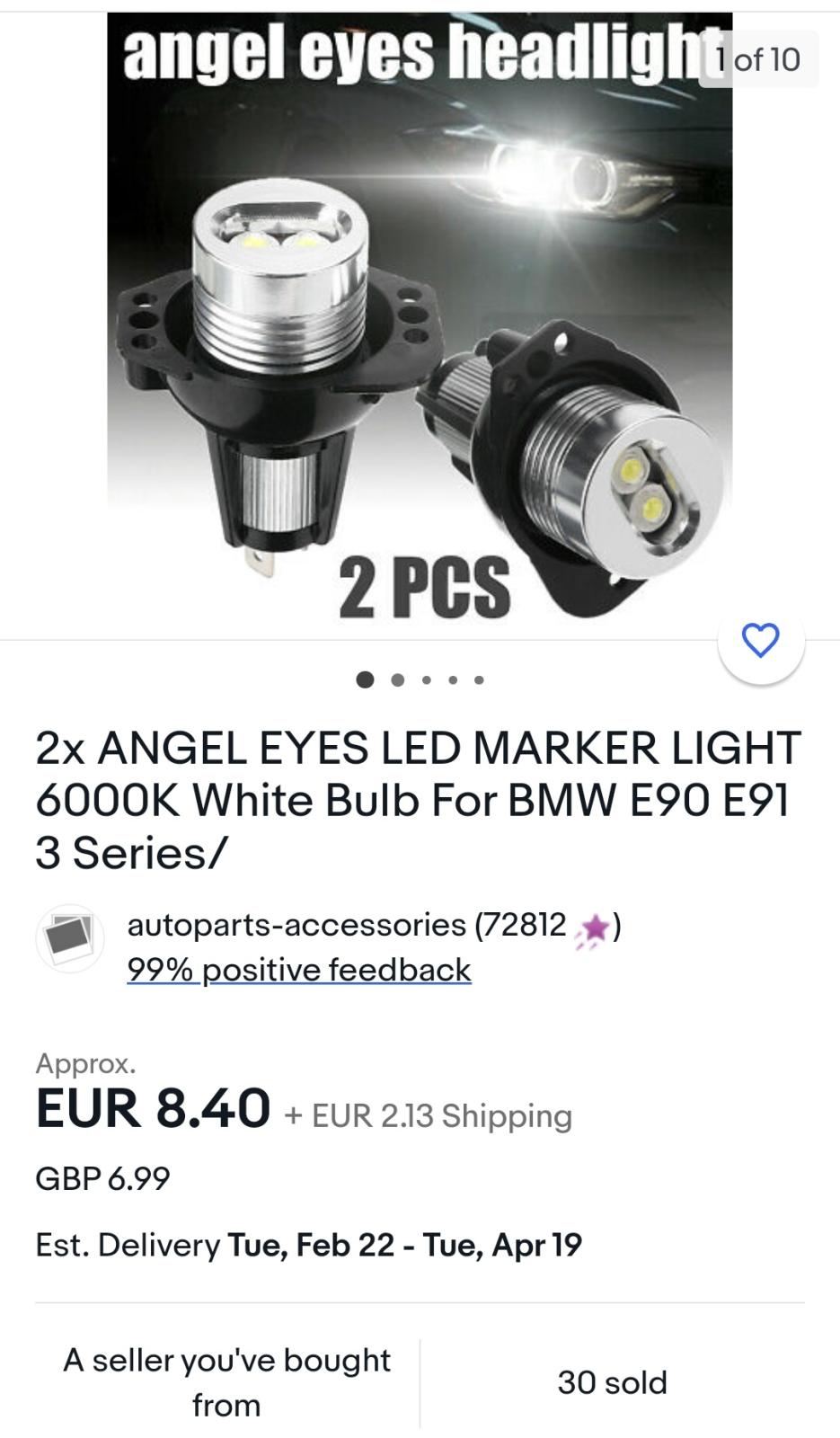

            Itellä ollu eBayn halvimmat vähän toista vuotta, hyvin toimii ja hyvän väriset. Vastaavia saa toki suomestakin n. 5x hintaan
                  Tilasin kanssa omaan Ebayn kautta kun noissa hinnoissa oli ilmaa ihan huolella. Verot kun maksoin niin taisi olla 15 e parin hinta. Väriksi otin sinertävän

                    Vuosia sitten oli itsellä noita kiinalaisia halvimpia. Ei kauaa kestänyt.
                    Laitoin nämä sitten: https://www.mteclightingusa.com/MTEC.../mt-612-v4.htm
                    On toiminut.

                      Smiedmannilta saa laadukkaita. Pre LCI e90 ja e91 on tosiaan se W5W orkkiksena, kun taas e92 ja e93 on H8, jotka vaihdetaan yläkautta. Molempiin tilattu yllämainitusta putiikista ja on kirkkaat ja tyylikkäät. Halvimmissa vaihtoehdoissa tuo kirkkaus on ongelma, on todella himmeät..
