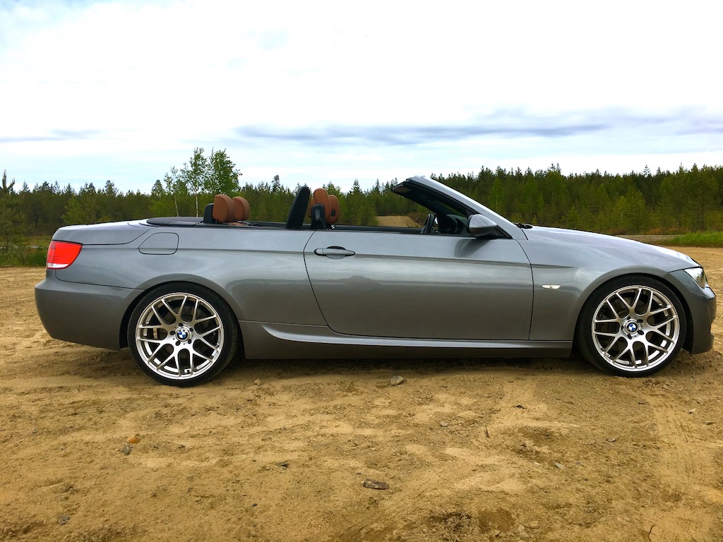

    Ohessa eibach/koni setti alla. takana huonon kelin korotupala. Näissä tuppaa toi perä hiukan painuvan.

      Mulla on M-sport alusta omassa (sigun linkistä löytyy kuvia). Kyllähän toi keula on vähän ylempänä kuin perä, mutta en nyt ehkä ihan ymmärtänyt, että mikä tilanne sulla siellä on. Kuva kertoisi aika paljon enemmän.
      Mutta jos sulle on siihen vaihdettu aiemmin jokin muu alusta, ja nyt laitoit ne M-sport kilkkeet, nin sitten se voi olla korkeampi kuin niillä edellisillä.
        Sori hiukan OT. Takalokasuojan muoto on erilainen kuin edessä, eli takapyörähän pitääkin olla syvemmällä lokasuojassa kuin etupyörä silloin kun auto on vaakatasossa:
