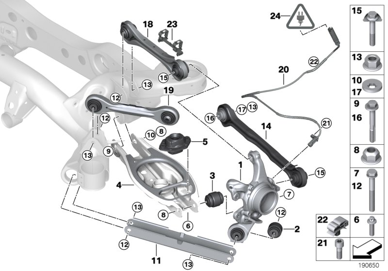

        Meillä E91 vaihdettiin ylemmät poikittaiset tukivarret, osa no 18. Sisäpään puslat oli veltostuneet.

                Vai laitella noitten peltitukivarsien tilalle säädettävät putkivarret?

                    Tuo numero 3 on perinteinen "narinanivel". Niitä on mennyt paljon, ja tekee takapään levottomaksi.
