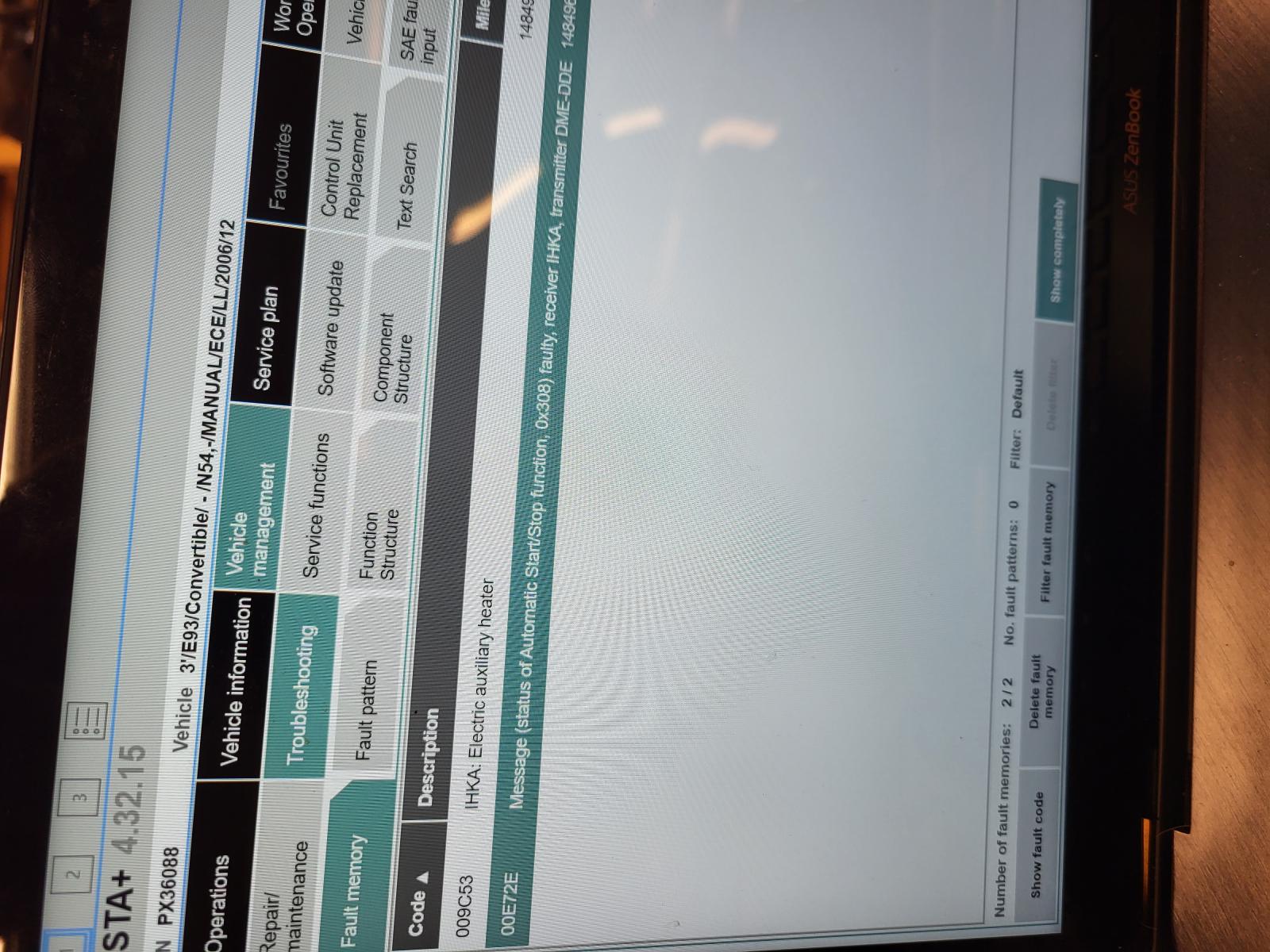

    Hei eli potilaana olisi 2007 e93 n54. Ilmastoinnin kun laittaa päälle kierrokset hiukan nousee mutta ei tee kylmää ja kylmä aineet on tarkistettu. Istalla kun katsoo näyttää paineeksi. 5,5bar. Merkilliseksi asian tekee kun menee jbe:n alle ja triggeröi ilmastoinnin kytkin venttiiliä useasti (antaa vain sekunnin kerrallaan) niin paineet nousee ja kylmää tulee sen aikaan kun sitä triggeriä rämpyttää�� onko jollain muulla ollut kokemuksia vastaavaan. Liitän kuvan vikakoodeista mitkä heittää ihkaan e72e .
