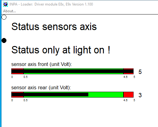

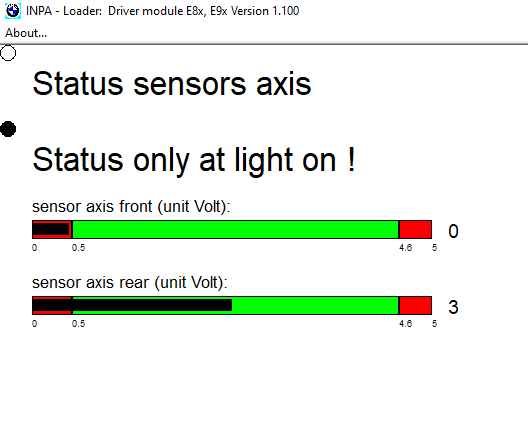

            Noniin tuli tutkittua vähän enemmän ja katsoin INPA:lla korkeussäätöjen arvoja ja laitan kuvat mukaan tähän. Edessä on staattinen arvo joka ei muutu mihinkään vaikka miten nostaa autoa. Paitsi kun irroittaa liittimen niin muuttuu ja tulee vikakoodi. Takana selvästi muuttuu arvot kun autoa nostetaan.
            Eteen ostin vajaa vuosi sitten uuden anturin aftermarkettina kun halvalla sai mutta ilmeisesti nyt ottanu nokkiinsa ja ei enää toimi.
            Tilasin OE anturin ja katsotaan josko ongelmat ratkeisi.
              Noissa tarvikeantureissa on ollut paljon ongelmia. Sellaisiakin puljauksia, että kaksipiirisessä anturissa ne piirit on kylmästi rinnan, eli sähköisesti vaikuttaa toimivalta, mutta ei toimi sinne päinkään.

                No tuli se 100€ OE anturi ostettua mutta mitään muutosta ei tapahtunut. ISTA:lla katsoin arvoja kun se näyttää voltit niin joo kyllä se arvo muuttuu edessä mutta se seilaa vain 0.68V-0.70V välissä vaikka miten liikuttelisi sitä anturia. Takana heiluu selväti enemmän välillä 0.5-4.5V.
                Alkaa ideat loppumaan kyllä mitä voisi vielä tehdä...
