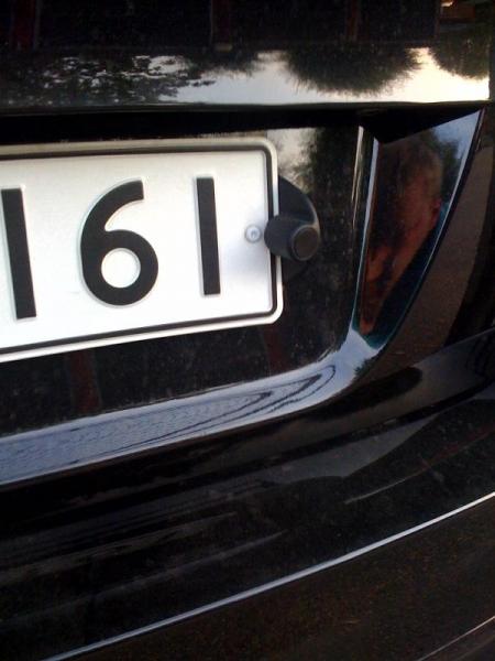

    Tutka asennettiin tänään lopulta merkkihuollon toimesta. Ohje-asennusajaksi sanottiin 60 min. Tuo kyseinen malli ei siis vaadi mitään ohjelmointia. Kahden tunnin jälkeen lähdin pajalta, kun homma ei näyttänyt lähelläkään valmiilta, vaikka ei kovin monimutkaiselta alunperin vaikuttanutkaan. Iltapäivällä tuli puhelu jossa kertoivat että laite on vihdoin kiinni autossa 5,5h jälkeen! Suurinta ongelmaa tuntui aiheuttavan asennussarjaan kuulunut rekisterikilven teline joka oli mitoitettu saksalaiselle kilvelle, eli 10cm liian leveä ja noin 10mm liian kapea. Telineeseen olisi ollut tarkoitus kiinnitää varsinaiset anturit. Homma oli lopulta ratkaistu asentamalla anturit ihan tavalliseen kilpitelineeseen ilmeisesti popniiteillä. Lopputulos on mielestäni kohtuullinen ulkonäöltään, käytettävyyteen on palattava kun saan laitteen kunnolla testattua. Otan samalla myös kuvat antureista.

      Tässä kaikki näkyvät osat kyseisestä laitteesta.

        Sanoisin että (kirjaimellisesti) soiva peli! Hinta/laatu on ok, varsinkin jos itse askartelee paikoilleen. Ei tietenkään ole yhtä hyvä kun tehtaalla laitettu 4 anturin versio mutta kyllä tälläkin todennäköisesti välttää puskurin maalauksen/oston. Anturit tulee hiukan ulos päin vinoon jolla on tarkotus paikata sitä kulma-anturien puutetta.
