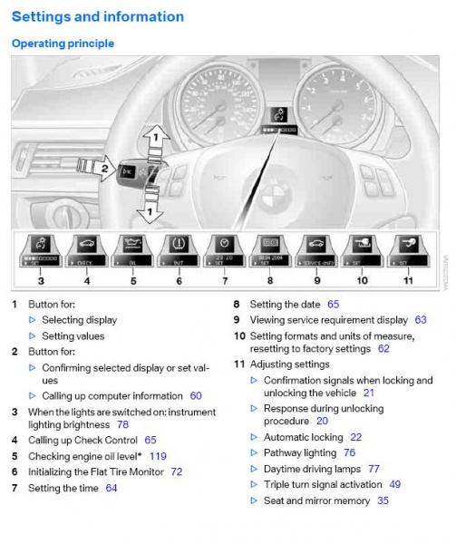

    Saattovalot ja vilkutukset saa ihan omatoimisesti valikoista määritettyä, kunhan auto ei ole liikkeessä. Ohjekirjassa taitaa olla tähdellä merkitty lisävarusteisiin liittyvät toiminnot, joten ei muuta kuin kirjaa selaamaan ja tutustumaan auton toimintoihin.
                  Mulla ei ainakaan sieltä asetusvalikosta pääse vaihtamaan kuin ajotietokoneen asetuksista että näyttääkö celcius vai fahrenheit ja noi miten polttoaineen kulutus ilmaistaan. Etsin tuota valikkoa, josta saisi siis seuraavat säädettyä: päivävaloautomatiikka, saattovalo, ovien automaattinen lukitus, merkkisignaali vilkuilla tai valoilla tai molemmilla kun ovet lukitaan ja taisi siellä vielä jotain muutakin olla.
                  auto on E90 320D vm 2005. Ohjekirjassa tuota valikkoa ei ollut. Tietääkö joku tuleeko tuo valikko sinne kun merkkihuollossa päivitetään auton ohjelmisto? Noita olisi kiva päästä itse säätämään.

                    Ei kai puutu sitten muillakin liitteen mukainen kohdan 11 valikko kokonaan?
                      Nimenomaan tuota katsoin ja minulla puuttuu tuo 11 valikko. Tai oikeastaan tuo 11 valikon kuvake mulla on, mutta siitä tulee nuo valikon 10 toiminnot. Auto on valmistettu 4/2005 oliskohan tuo valikko 11 tullut myöhemmin ja saiskohan tuon päivityksellä lisättyä, mahtaakohan joku tietää?
                        Serkun autossa(-05) sama juttu, kävi myös softapäivityksessä eikä valikkoa tullut siltikään. En tiedä osaisivatko tehdä sitä erilailla muualla. Vaimon autossa (myös -05, mutta taisi olla 10/05) valikot kuitenkin löytyy.
                          Löysin viikonloppuna tietoa joltain foorumilta, en nyt muista miltä että 09/2005 alkaen olisi tuo valikko mukana, eli aivan alkupään autoista se puuttuu.
