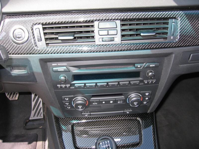

    Kysymys lienee "hieman" outo mutta voiko oheisesta kuvasta päätellä että kyseisessä autossa ei ole ilmastointia vai onko kyseessä joku manuaalinen ilmastointi? (kuva on siis e91 keskikonsolista)

    Ei näyttäisi olevan AC-nappia missään.. Ainakin manuaalinen lämppäri tuo on jos ei muuta

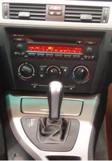

    Edit: tässä kuva jossa automaattinen ilmastointi.

      Onhan tuossa puhaltimennopeuden vieressä hiutale.

        Itse katsoin että takalasi :think
          Oikealla puolella hiutale, vasemmalla ylhäällä sisäkierto ja sen alapuolella takalasi.

            Hiutaleelta näyttäis munkin silmään, kiertoilma on ainakin tuo toinen.
            Eli ääni manuaali ilmastoinnille.

              Avaat konepellin menet kattomaan onko moniurahihnan jatkona kompressori. Tunnistat sen siitä että koneen käydessä se lähtee pyörimään vasta kun lumihiutaleen nappulaa painaa. Sitte voi samalla kokeilla kylmeneekö siitä kompurasta lähtevät putket aivan jääkylmiksi..
              Jos niinkuin kiinnostaa että onko autossa ilmastointi.

                  Saako E91 edes ilman ilmastointia? Eikös näissä ole manuaalinen versio jo ihan vakiona?
                  Tuo hiutale on ainakin samassa paikkaa kuin meidän farkussa vaikka onkin automaattinen...

                    Manuaalinen versio joka vakiona. Omassa autossa samannäköiset lämppärin säätimet ja napit, radiossa ei tuollaista jättinäyttöä sentään minulla ole.

                      Itsekin pohdin tätä, epäilisin manuaali-ilmastoinnin olleen vakiovaruste:think

                        Kaikissa E9X on manuaali-ilmastointi vakiona vähintään. Kuvassa Professional radio, business on ihan perus radio pienemmällä näytöllä

                            Tulipa vielä mieleen, voiskohan olla mahdollista että tuon manuaalisen pystyisi päivittämään automaattiseksi?
                            Jos katsoo esim tätä kuvaa eri autosta jossa sama Professional mankka ja automaatti ilmastointi niin tuohon manuaalimalliseen vaihdettais ilmastoinnin osalta paneeli automaattimalliseksi ja ohjelmoinnit päälle? Onko muita eroja automaatti / manuaali-ilmastoinnissa kuin ohjauspaneeli ja ohjelmisto?
