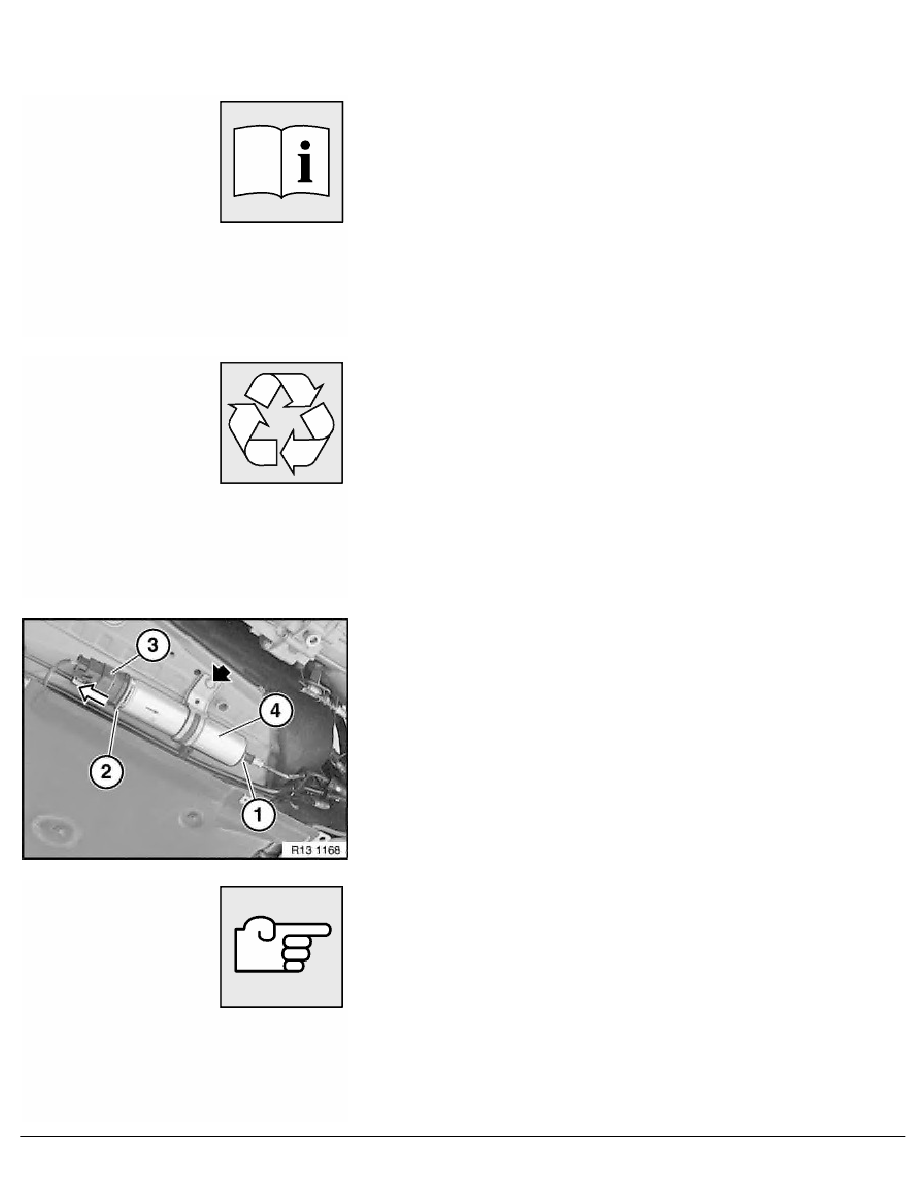

    E91 320da: Ilmaus pa-suodattimen vaihdon jälkeen?
    Kuinka systeemi ilmataan vaiko pelkästään laittamalla virrat päälle minuutiksi/pariksi suodattimen vaihdon jälkeen?
    Factory workshop manual: Replacing Fuel Filter (M47T2, M57T2, N47, N47S) for the BMW 3 Series E91 320d Touring (M47T2). Chapter: 2 Repair Instructions.
    Onko muita toimenpiteitä tuon lisäksi?
    • Dealhill
      • Aug 2012
      • 43
      Vaihdoin itse PA suotimen vähän aikaa sitten. Eräs mekaanikko neuvoi, ettei mitään ilmauksia tarvitse tehdä, virrat vain päälle ja käyntiin.
      Teinkin näin, ja käynnistyi laakista, mutta sammui melkein heti.
      Seuraavaksi hieman pitempi starttaus ja sen jälkeen käynnistyi ja toimi normaalisti.
      Jälkikäteen jostain ohjeistuksesta myös luin, että järjestelmä ilmattaisiin siten, että virrat laitetaan päälle ja pidetään starttinappia pohjassa 10sek siten, että ei paina kytkintä ja jarrua (manuaalivaihteinen auto ei käynnisty jos kytkin ei ole pohjassa). Tämän jälkeen odotetaan 1min ja käynnistetään.
