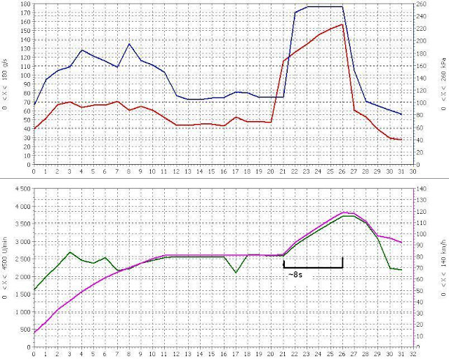

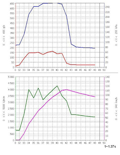

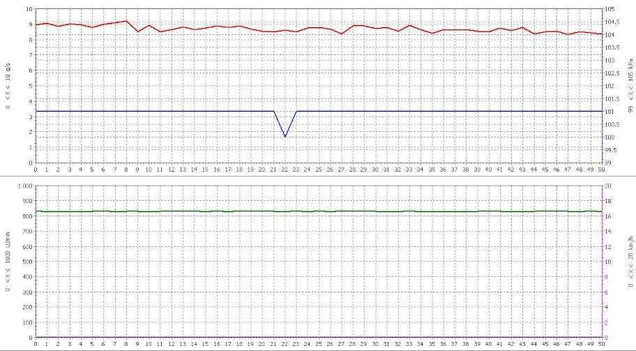

    Kovin hiljaista... täytyy aloittaa yksinpuhelu.
    Tänään tuli otettua livedataa talteen. Amatöörin silmään näyttää, että ainakin turbo toimisi sillä Intake Manifold Pressure nousee äkkiä 2.55 bar arvoon ilman kummempia notkahduksia/piikkejä. Näinhän tuossa aikasemmin vähän arvelinkin.
    Mutta sitten tuo Air Flow (tämä kait nyt on MAF sitte). Sen arvo nousee maksimissaan 160 g/s pintaan. Mistään ei tunnu löytyvän g/s vertailuarvoja, jotta voisi arvioida MAFin toimintakuntoa. Jossain osui silmään kommentti, että jos MAF piuhan ottaa irti niin pitäisi päästä 250 g/s ja toimivalla kamppeella sen ylikin. Pitääkö tämä paikkaansa?? Jos pitää, niin rookie-lasein katsottuna se olisi MAFin vaihto edessä. Oletteko samaa mieltä? Edelleenkin olisi ollut hyvä nähdä joka paikassa puhuttu ilman pyyntiarvo, mutta sitä ei nyt tunnu tästä softasta löytyvän. Toivottavasti näistä saa kuitenkin jotain irti.
    Liitin tähän näitä tämän päivän käyriä. Kaikissa graafeissa:
    punainen = Air Flow
    sininen = Intake Manifold Pressure
    vihreä = RPM
    violetti = Velocity
    Graafi1; Kiihdytys 0-100 D-vaihteella. Huomioimisen arvoista on että vaaka-akselilla olevat arvot eivät ole sekunteja vaan yksi väli vastaa noin 1.37 sekuntia. Todellisuudessa tuo 0-100 kesti siis noin 10.5s.
    Graafi2; Maksimi kiihdytys kolmosella (20-100 km/h). Miksiköhän MAF arvo tekee tuommoisen pykälän keskellä kiihdytystä, aivan kuten RPM:kin tekee??
    Graafi3; Tyhjäkäyntiä kylmähköllä koneella. Paineet tippuu hetkellisesti tuossa piikkinä, mutta tuo lienee OK kuitenkin. Enemmänkin mietityttää tässä tuo MAF avon seilaaminen...
    Löytyisikö näiden käppyröiden perusteella jotain huomioita, taikka sitten varmistusta tähän mun MAF vainoon? Kaikki kommentit ovat tervetulleita, ei tämä muuten selviä!

      Sanoisin että MAF tai DPF. Tosin pelkkä MAF:fin vaihto voi viedä autoasi jopa huonompaan suuntaan. E90:ssä uusi MAF täytyy nimittäin kertoa ECU:lle. Omaa autoani (samanlainen tapaus) testailin ennen "chippausta" uudella MAF:illa, ja huomasin ettei ainakaan parempaan suuntaan mennyt. Kummastelin kun alavääntö oli vanhalla MAF:illa perstuntumalla parempi, ja testerin avulla asia varmistui: Virtaavan ilman määrä oli jostain syystä uudella (alkuperäisella) MAF:illa pienempi kuin vanhalla. Joten laitoin vanhan takaisin paikalleen ja se on käytössä edelleenkin täysin toimivana (184tkm). Karalan Mikalta kyselin ohjelmoinnin yhteydessä tästä "ilmiöstä" ja sanoi E90 320d:n olevan äärimmäisen tarkka toimivasta MAF:ista. Kuulemma pienetkin yksilöerot näkyvät helposti dynossa alaväännön alueella. Tällä vanhalla (=nykyisellä) MAF:illa oma autoni meni vakiona 0-100km/h 8,8-9,2s haarukassa Tempes GT:llä mitattuna. Jos tuo tieto yhtään auttaa selvittelyssäsi.
      Tuon automaatin luonteeseen muuten kuuluu se, että on korostuneen laiska vaihtamaan pienemmälle, jos tarvitsee lähteä kiihdyttämääm rivakammin n.1200-1500rpm pinnasta. Tähän ei edes ohjelmointi auttanut, vaikka siihen erityisesti toivoin eniten apua. Olen jo oppinut ennakoimaan nuo tilanteet pistämällä etukäteen lootan sporttiasentoon... Ja todellakin, asia korostui entisestään itsellänikin kesärenkaiden vaihdon jälkeen. Tiedossa on, että kesäsatsini rengas on selvästi painavampi kuin talvella käytettävä rengas. Voisiko sillä olla vaikutusta?
      Jokatapauksessa lähtisin seuraavaksi selvittämään DPF:n tukkoisuutta. Sillä tuppaa olemaan melkoinen vaikutus koko kierrosrekisterin tehontuottoon.
        Joo no tuo DPF ei käynyt mielessäkään. Nyt kun ajattelee niin sen tukkoisuus voisi selittää sen että miksi kyyti tuntui hieman paranneen kun se DPF poltto tilattiin korjaamolla.
        Kun noita käppyröitä on nyt yrittäny loputtomasti tulkita, osui vielä silmään yksi asia. Keskimmäisessä kuvassa (kiihdytys kolmosella 20-100) paineet alkaa nousta jyrkemmin vasta noin 2000 kierroksen paikkeilla, sitä ennen on vain alle 1.3 baria absoluuttista. Sitten noin 2900 kierroksen kohdalla on 2.4 bar. Onko tuo normaalia, että ennen 2000 kierrosta ei juuri tapahdu mitään? Toistaalta kun katsoo ensimmäistä kuvaa (0-100), siinä painehuiput tulee vasta ykköseltä kakkoselle vaihdettaessa 4000 kierroksen kohdalla. Tämä kait osoittaa sen, ettei turbon tuottamaa painetta voi verrata suoraan kierroksiin? Ja tuo oman lisäyksensä jälleen näiden käppyröiden tulkintaan...
        Miten tuon turbon pitäisi toimia kun vapaalla kaasua painellaan? Olin eilen huomaavinani että paikallaan polkiessa ei paineet nousisi samanlailla. Paljonko pitäisi näyttää lauta lattiassa? Täytyy tänään koittaa ottaa logia siitä vielä.

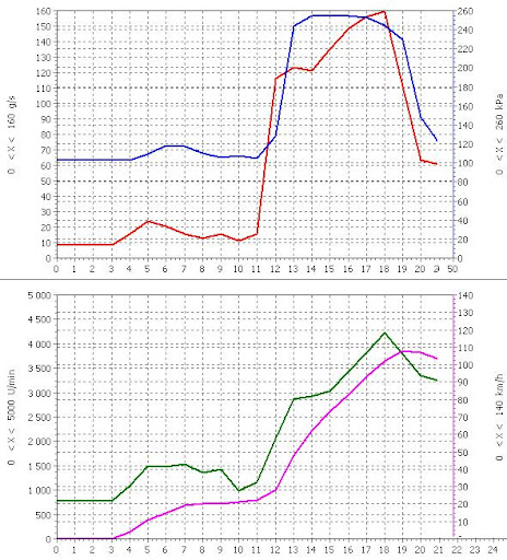

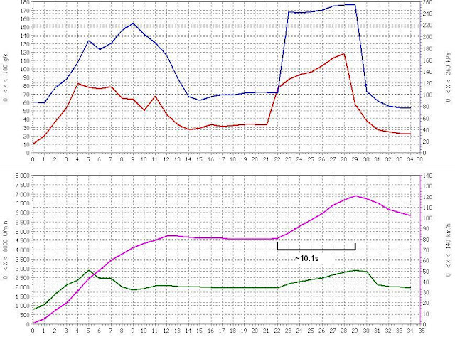

              Kävin ottamassa lisää dataa. Tällä kertaa vieressä oli virallinen kellottajakin. Nelosella 80-120 ~8s ja vitosella ~10.1s. Minkälaisiin aikoihin tällä 120kW versiolla pitäisi päästä? Sekunti pois molemmista? Olisi kiva kuulla vähän vertailuarvoja (itsellä rengastus 225/45/17) Graafit molemmista vedoista:
              punainen = Air Flow
              vihreä = RPM
              violetti = Velocity
              Sitten toiseen mittaukseen. Kuten aikasemmin epäilinkin, jostain syystä ahtopaineet ei nouse parkissa kaasu pohjassa vapaalla juuri mihinkään. Tuleeko turbolle ohjaus, että nyt ei paineita tarvita, vai onko tässä nyt jokin ongelma? Samalla ei sitte nouse ilmamääräkään.
              Ja vielä yksi ihmetyksen aihe. Absoluuttinen paine imusarjassa pitäis kait olla hieman yli barin sillon kun turbo ei hyrrää, eli siis aina vähintään barin. Mistähän johtuu että tyhjäkäynnillä se tipahtaa 0.86 bariin ja heti kun moottori sammutetaan se nousee takaisin normaaliin?? Eikai mulla ole nyt tukkeutumassa ilmansuodatin tai jokin muu, mikä aiheuttaa tuon alipaineen?? Eilisissä ja viimeviikkoisissa mittauksissa se kuitenkin pysyi siinä 1 barin paikkeilla...
              Pystyykö sitä DPF:n läpivirtausta/tukkoisuutta jotenkin mitata? Onko millanen operaatio jos pajalle kuskaan? Katotaan nyt millasia referenssiaikoja noista kiihdytyksistä saadaan tänne, mutta tuntuis ettei nuo nyt ihan hirveästi jää niistä, paitsi tietenkin se 0-100 10.5s...
                Mielestäni tuo on ihan normaalia. Siellä ei ole mitään ihmeempää kuormaa niin sehän heti ottaa vaan rajottajaan. Polttoainetta ei tarte mennä paljon mitään, joten ei oo ahtojakaan.
                Sen sijaan noin suuri alipaine tyhjäkäynnillä on mielestäni mielenkiintoinen. Ottomoottoreissa(ahtamattomat) siellä on alipainetta käytännössä aina, muttei niissäkään noin paljoa.
                Dieseleissä kuitenkin erillinen alipainepumppukin mielestäni sen vuoksi kun ei tuota alipainetta pitäis ihmeemmin esiintyä. Toki jos näissä on jonkinsortin kaasuläppä niin silloinhan tuonne periaatteessa vois alipainetta tulla. Vai aiheuttaako EGR-tuollaista?
                  Tästä on muuten imusarjan läpät poistettu, jos sillä nyt on merkitystä tähän... :think Mutta ne on poistettu aikoja sitten ja kuitenkin edellisissä mittauksissa näytti 1 baria.

                    Mulla kun on samanlainen auto samanlaisella rengastuksella, niin voin käydä tulevina pyhinä liipaisemassa omat käppyrät nähtäväksi. Tosin auto on lastutettu, joten arvot saattavat jonkin verran poiketa, mutta näet asioita ainakin suuntaa-antavasti. Jos omistat S60-pohjaisen kännykän, hommaa itsellesi "Tempes GT"-softa, jolla saat astetta relevantimpaa dataa kiihdytysarvoista.
                    Paikallaan ryntäytellessä ahtopaineet ei todellakaan kuulu nousta paljoa. Oikeassa kiihdytyksessä "kuorma" vaatii kunnolla polttoainetta ja sen kyytipojaksi ilmaa, jolloin ahdin valjastaa itsensä varsinaisesti peliin mukaan. Oleellinen käsite tässä on "ilman virtaus". Mielestäni paineiden pitäisi ainakin vähän nousta, ja nouseehan ne autossasi käppyrän mukaan. Mielestäni juuri kuten pitääkin. Noh, se selviää viikonloppuna kun testaan oman autoni. Vaihda nyt ensiksi se ilmanputsari ainakin, jos ei tietoa ole edellisestä vaihdosta. Tosin jos et ole sitä ennen tehnyt, varaudu harmaisiin hiuksiin. Vaihtoa ei nimittäin ole tehty liian helpoksi...
                    DPF:n paineet voit tarkistaa millä tahansa kehittyneemmällä testilaitteella. Tosin millään satasen skannerilla/ilmaissoftalla niitä et välttämättä vielä löydä. Jos PK-seudulla asut, selviää ne esim. Järvenpäässä allekirjoittaneen avustuksella
