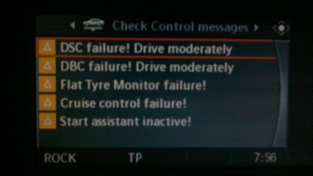

    Tänään motarilla vakkarilla ajellessa pamautti auto liitteen mukaiset herjat kerralla päälle.
    Ajoin marmorin pihalle ja koitin käynnistää auton uudestaan => herjat cruisea lukuunottamatta olivat edelleen päällä. Kävin varaamassa ajan, ja kun lähdin siitä ajelemaan niin kaikki herjat hävis.
    Onko hajua mistä moiset vois johtua, ja kannattaako auto käyttää edelleen näytillä vai pitäiskö vaan seurailla tilannetta?

    Olisikohan DSC-yksikkö tullut tiensä pääähän. Löytyy tältäkin fooruumilta juttua.

      Tai sitten jossain ABS-anturissa ollut häikkää, omassa E60:ssä
      tuli samaa tekstiä, johtuen juuri em. anturin viallisesta toiminnasta.

        Tältä myös ääni AS-anturille.
        Pyöränlaakerin ensmmäisen vaihdon jälkeen mullakin ruuruun tuli nuo samat herjat.
        Uusi laakeri ja taas toimi.
        (laakeri oli viallinen jo uutena)

          Vaikkei itelle ole sattunukkaan kohalle niin veikkaan minäkin ABS-anturia ensialkuun.
          Töpselin nokassa kun käytät niin pitäis tulla varmempi tieto.

            Ok, eli ABS anturin vika lienee siis todennäköinen. Tosin ei ole sen yhden kerran jälkeen enää herjaillu, joten taidan vaan seurailla tilannetta. Jos vaikka jollain aikataululla sais kaverin inpalla vilastua tilannetta.
            Oli muuten varsinkin takapään suuntaukset pahasti pielessä. Oliskohan mahdollista että anturi olis vaan heittäny hetkellisesti pyyhkeen kehään?

              Mennyt varmaan vikatilaan kun yksi pyörä näyttänyt luistavan jatkuvasti jonkin verran -> olettanut virheelliseksi tiedoksi.
              Kai muuten vaadit tuhdit rahalliset kompensaatiot, sieltä on varmaan yhden akselin renkaat nyt paskana jos noin paljon on pielessä ollut että luistonestokin sekoaa.
                Koitin aika tarkkaan katsoa enkä löytänyt merkkejä kulumisesta. Onneks ei sillon tarvinnu kovin paljon autolla ajaa.

                  Omasta kokemuksestani kehotan katsomaan myös akun ja latauksen kunnon. DSC reagoi herkästi virtaprobleemiin.
