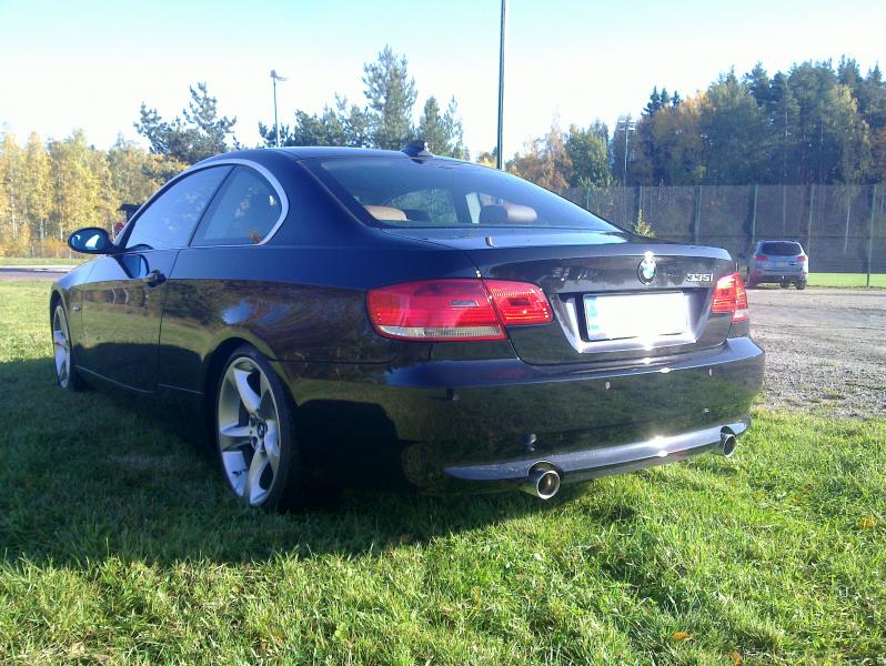

            jos sulla on kuvan orggis 19" style 230 niin edessä on 8" leveä et37 (ei 8,5") ja takana 9" et39 niin kuin kirjoititkin. minulla on sama setti alla.
            tehtaan sport alustalla voit laittaa taakse ainakin 10mm spacerin, tod näk 12mm menee myös, 15 mm raapii jo. minulla on eibachin 35mm/25mm jouset ja takana tuo 10mm. eteen menee todnäk 10mm, sitä en ole vielä ehtinyt testata.
