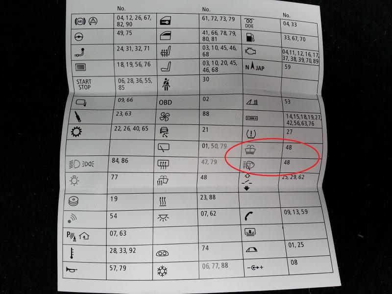

    Ongelmana on ettei lampunpesimet toimi (330d -08). Lasille kyllä tulee vettä, mutta ei lampuille, vaikka kuinka ruiskii lasille oli valot päällä tai ei. Auto ollut mulla nyt reilun kuukauden joten ovat varmaan olleet mykkänä koko tuon ajan. Sulaketaulusta löytyy sulake nro 48 joka symbolien mukaan vaikuttaa sekä tuulilasin- ja lampunpesimiin, muuta sulaketta en löytänyt mikä vaikuttaisi pelkästään lampunpesimiin. Purin pissapojansäiliön esiin tuolta lokarin uumenista, ja kun annoin +12 V suoraan pumpulle, se otti iloisesti kierroksia mutta lasia pesemällä pumppu pysyy vaiti. Paineilmaa kun laittoi lampunpesimille menevään letkuun molemmat suuttimet nousivat ylös puskurista joten niidenkin pitäisi olla kunossa. Olisiko joku edellinen omistaja deaktivoinut lampunpesurit ? Onkohan lampun pesureille oma rele joka olisi poistettu vai mikä tässä voisi olla vialla ?

    Lampunpesureille on olemassa oma sulake, en tosin tähän hätään muista sen numeroa. Olen napsinut omista kärryistäni lampunpesurit aina veks toiminnasta juuri tuon kyseisen sulakkeen poistamalla.

      Moi!
      Tänään tuli aamupäivällä kykittyä talissa ja tuijotettua sulakerasiaa. Kun en enää muuta keksinyt nykäsin sulakkeen nro 48 ulos ja perhana palanuthan se oli. Uusi tilalle ja lampunpesurit rupesi toimimaan Se missä homma meni alkujaan käsille oli oma tulkinta tuosta sulakekartasta kun oletin symbolien perusteella sulakkeen 48 vaikuttavan sekä tuulilasin- ja lampunpesimiin, vaikka näköjään vaikutti vain lampunpesimiin.
