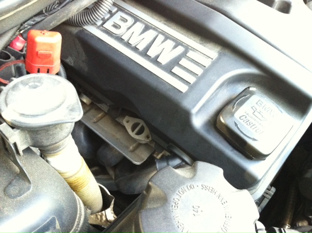

    Taas on pientä probleemaa uuden auton kanssa, auto toimii aivan normaalisti, mutta polttimoa vaihtaessa satuin huomaamaan että moottorista puuttuu jotain..
    Osaisiko joku kertoa että mikä tuosta on joko määräaikaishuollossa tai webaston asennuksen yhteydessä jäänyt pois?

    Toisioilmapumpun venttiilihän siitä puuttuu. Mut sen verta iso kapine pumppuineen et tuskin siinä on sitä koskaan ollutkaan(ei varmaan unohtuis pois)

      EGR hässäkäthän sieltä puuttuu.
      ko. moottori on suunniteltu niin hyvin että menee päästöistä läpi ilmankin joten tehdas on jättänyt ne kokonaan pois.

        Näissä moottoreissa ei ole koskaan ollut egr:ää. Toisio ilmapumpun venttiili tuossa kuuluu olla jossain mallissa. Näissä ei. Eli kannen perus valu on samaa.
