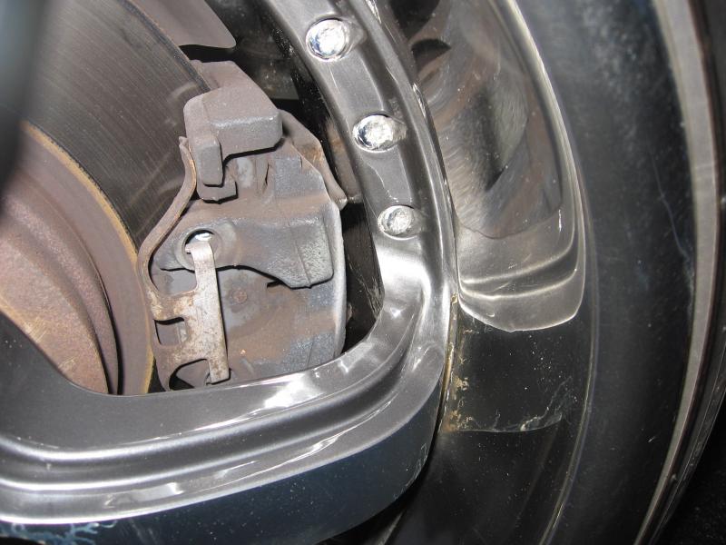

    Ei ollutkaan talvirenkaiden vaihtopäivä tänään.
    Ensimmäistä rengasta ku sovittelin taakse, niin eipäs mahtunutkaan. Satula puri vanteeseen sen verran, että ei enää rengas pyörinyt. Kuvasta näkyy, että vanteeseen ottaa vain nuo kaksi kohtaa satulasta.
    Mikäs ratkaisuksi, vähä hioa pois satulasta vai spacerit? Minkäkokoisen spacerin tuonne pystyy laittamaan?
    Auto E91 330d -06 M-Sport. Vanteet 18", 9", ET35 ja kummit 225/40.

    Vanteet vaihtoon, en suosittele satulasta hiomaan materiaalia pois.

      Osta alkuperäiset vanteet.

        No, haussa on 194 malli, mutta sen verran tuntuu olevan lujas, että piti tehdä väliaikaisratkaisu. Ei kovin onnistunut näköjään..

          Onko kuvassa nyt varmasti 18" vanne?
          Ettei olisi 16"? jonka senkin pitäisi kyllä sopia.

            330een ei mahdu 17" pienemmät vanteet, kun on isommat jarrulevyt.
            Originaali bmw:n 17" vanteellakaan väliä ei kyllä paljoa ole jarrusatulaan.

              Kyllä vanteet on 18" ja kuva kyseisistä vanteista eiliseltä.
              Vanteet on Darwin Racingin vanteet.

                Erikoista... kyllä tolla ET:llä pitäis mahtua??

                    Omituista kyllä.Itsellä ollut juurikin 18" vanne 9 leveydellä ja ET:35:lla takana...:think
                    Onko vanteessa varmasti oikea ET?Eli lukema stansattuna sisäreunaan?

                      Eihän se nyt mistää ET luvusta ole kiinni, jos jarrusatula ottaa kiinni ulkokehälle. Jossain vanteissa vaan on juuri tuolla kohdalla paksumpi kohta kehällä. Ei ole ensimmäinen kerta ettei 18" vanteet mene 330:iin. Olipa hetki sitten tapaus että 18" vanteet ei mennyt F10 520d:n jarrujen ympärille.

                          Jouduin juuri palauttamaan tilatut 17" vanteet/talvirenkailla ... auto on 335i. Vaikka valmistaja sanoo, että mahtuu, 1 millistä on kiinni. Ja nuo satulat liikkuu kuitenkin pikkasen. Taitaa olla 17" vaikeaa saada mahtumaan. Jarrusatulat ottaa kiinni edessä ja takana.

                              Ihan varmasti kaikki muut kuin orkkikset! Pitää kuitenkin muistaa, että 335i:n vakiokoko on 17" - ellei tehtaalta ole tilattu mitään varustepakettia tai lisävarustevanteita.
                              Toi ongelma on lähinnä tuon kuvan tyylisillä reunavanteilla. Sellaisissa vanteissa on paremmin tilaa missä puolat tulee reunaan asti.
