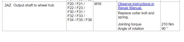

            Olisko joku minua viisampi ja löytäs nuo kiristys momentit?
            Lontoo taittuu huonosti ja tunnustan tyhmyyteni kun en löydä.
            • bmw320de46
              • 68
              momentti
              Tässä:
              • kaismat
                • Dec 2014
                • 139
                • kuopio

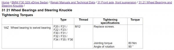

                Originally posted by bmw320de46 View Post
                Tässä:
                Onko tuo momentti napapultille vai takana oleville neljälle pultille?
                • bmw320de46
                  • 68
                  • kaismat
                    • Dec 2014
                    • 139
                    • kuopio
                    Kiitos paljon
