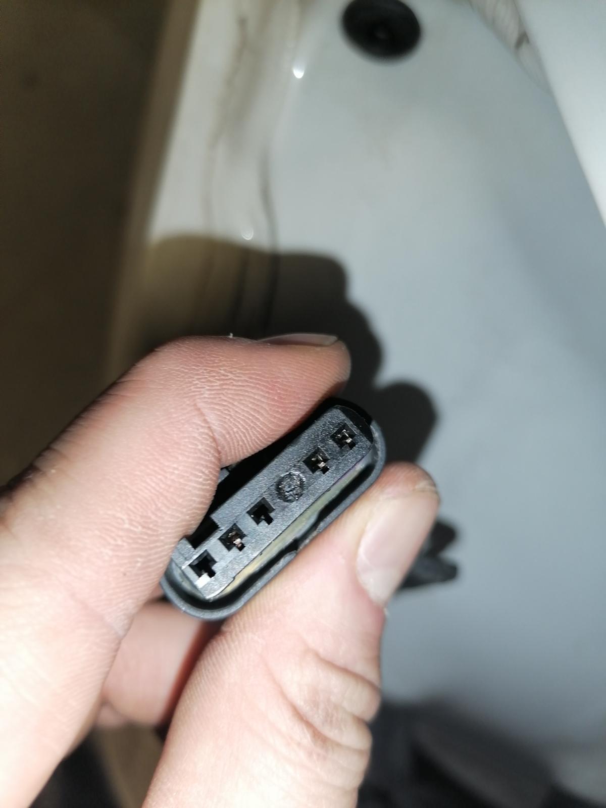

    Hei,
    F31 v 2013 alkoi herjata oikeasta vilkusta ja jarruvalosta takana aina silloin tällöin ja sitten lopulta kokoajan. Lähdin sitten vaihtamaan polttimoita mutta huomasin lopulta että johtosarjan päässä olevan liittimen sisään on katkennut yksi pinni siitä osasta (03 Bulb socket, rear light side panel,right 1 63217313048 ) johon polttimot kiinnitetään. Eli vika olikin tässä eikä polttimoissa.
    Eli tarvitsisin varmanakin uuden tämän: 03 Bulb socket, rear light side panel,right 1 63217313048
    Mutta mistä löydän sen johtosarjan joka takavalolle tulee ?
    Yritin etrsiä RealOEM:stä mutta en milään löydä tuota.
    Toinen kysymys on että jos uuden johtosarjan saan, niin minne asti se menee eli onko kotikonstein vaihdettavissa? Vai onko helpompi laittaa johdot poikki ja kolvata uuden johtosarjan liitin vanhaan johtosarjaan.
    F31 320iA xdrive Msport -13
    F10 520dA -15

    Minä kyllä vaihtaisin vain tuon rikkinäisen liittimen.

          Yritin tuota jo katsoa mutta en millään löydä sieltä oikeaa osaa.
          Mutta jenkkifoorumin avulla löytyi tämä korjaussarja.
          61-13-2-359-993
          Socket housing rep.kit. 6-pol.
          Jännä vain että lisätietojen mukaan ei sovi 3-sarjaan vaan 1- ja 2-sarjaan. No mutta oli oikea osa kuitenkin - täysin identtinen vanhan kanssa.
          Lopulta jätin tämän kuitenkin vaihtamatta, koska sain 1mm terällä porattua vanhan liittimen sisään katkennen pinnin pois ja käytin vanhaa liitintä uuden "valopohjan" kanssa. No onhan varalla jos myöhemmin tarvitsee

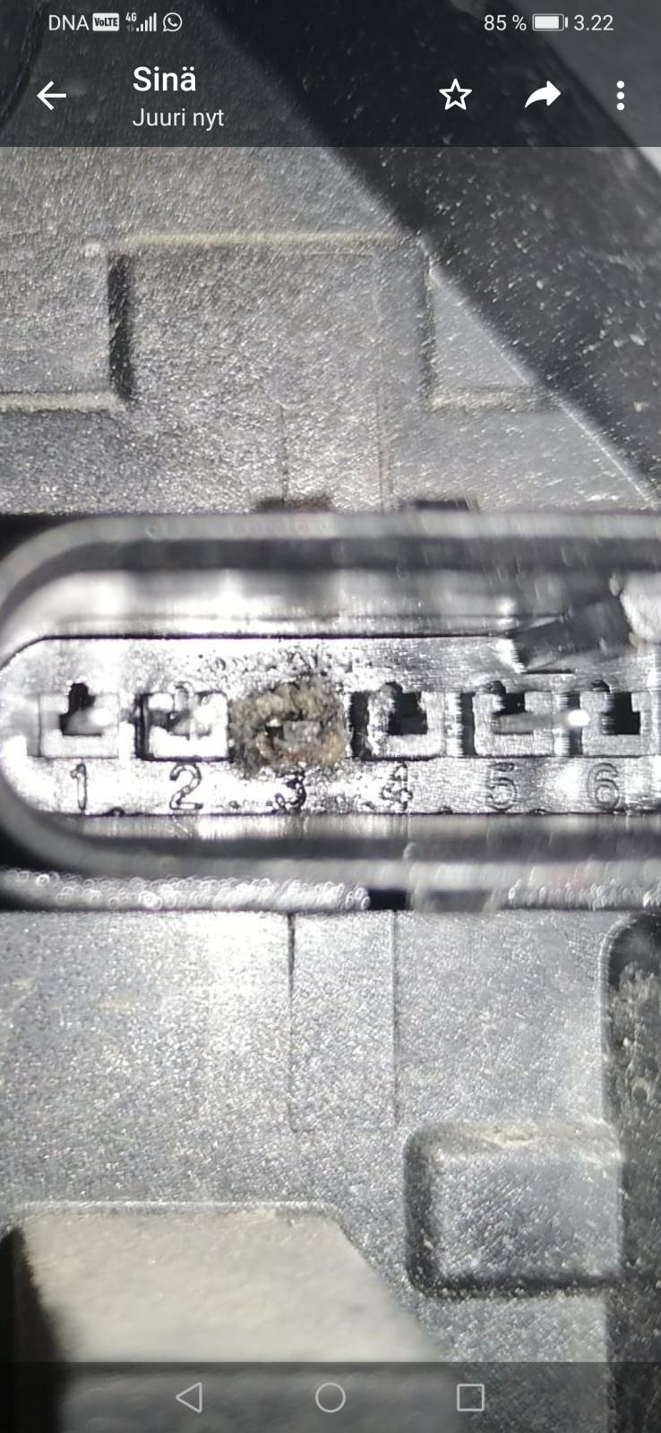

            Itellä alkoi kanssa herjaamaan vilkkua/ jarruvaloa. Pinni nro.3 sulanut, molemmista liittimistä vielä. Mikähän tuon aiheuttaa? Tuossa tarvii kolvata ilmeisesti piuhat uuteen liittimeen sitten..
              • 10954
              Huono kontakti alimitoitetut liittimet/johdot. Tuo pinni kolme on muistaakseni maa piuha (ruskea) ja maa ongelmat ei ole mitenkään harvinaisia takavaloissa. E-sarjasta tuttu vaiva. Uusi liitin & huonossa hapessa olevien pinnien vaihto. Voi kolvata tai sitten laittaa kunnon liittimellä.

                Omassa oli syksyllä sama vika autokeskukselta tilasin ulomman takavalon pohjan ja uuden liittimen johtosarjaan sulaneen tilalle. Liitin oli 16 € ja pohja 47 €. Liittimen mukana tuli uusia pinnejä, omassa oli vain maa huonona mihin vaihdoin uuden pinnin.
