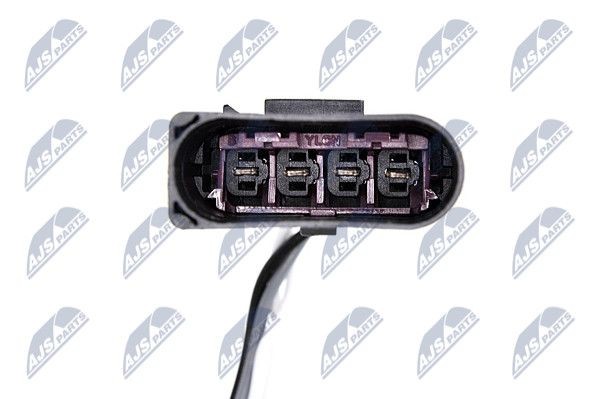

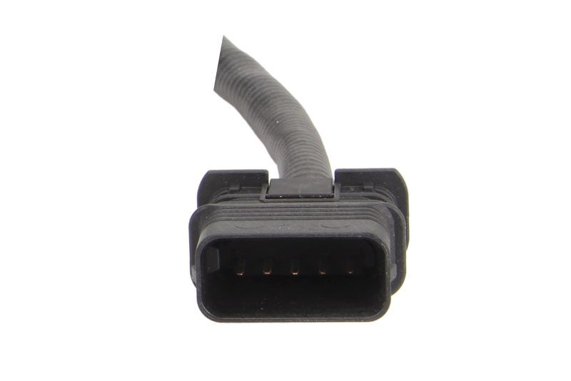

                          Vaihdoin maffin siihen eilen ja nyt short term fuel trim on 0% ja long term 1% tyhjäkäynnillä kone lämpimänä, ja ei humppaa enää tyhjäkäynti paitsi kylmänä parikymmentä sekuntia ja -10 pakkasta. Mutta, silti tuli vielä laihasta seoksesta vikakoodi pitemmällä ajolla ja auto meni limp modeen rajoittaen tehoa (eka kerran tapahtui tämä ikinä ja maffin vaihdon jälkeen). Epäilen lambdaa lopulliseksi viaksi, löytyy uusi lambda vaan siinä on 4 pinniä eikä 5 kuten alkuperäisessä ja töpseli erikokoinen. Sitä ei varmaan saa kytkettyä mitenkään tohon?
