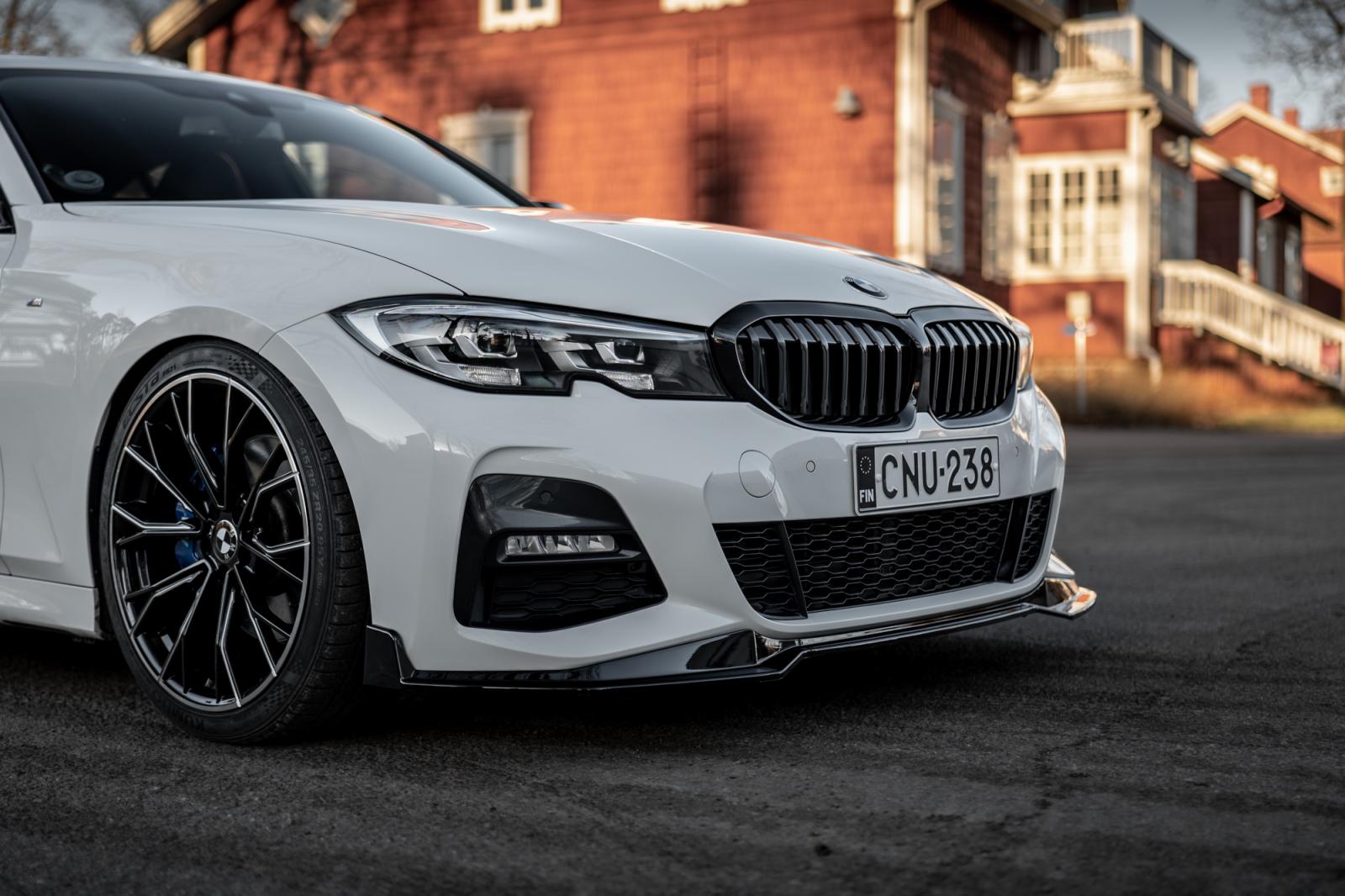

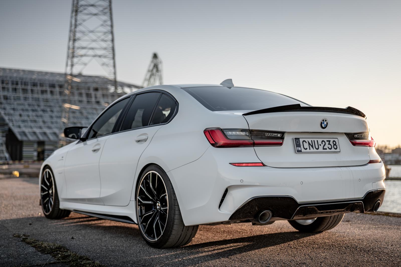

    Itse topicciin voisin vaan referenssiksi heittää oman rengastuksen joka on ihan ok madalletussa käyttis autossa mutta ei vielä mikään agressiivinen offsetti.
    Edessä: 8.5x20 ET23 245/35R20 (eturenkaina pitäisi olla 235/35, nää mahtuu ihan juuri ja juuri)
    Takana: 9.5x20 ET38 275/30R20
    BMW G20 330e M-Sport -20

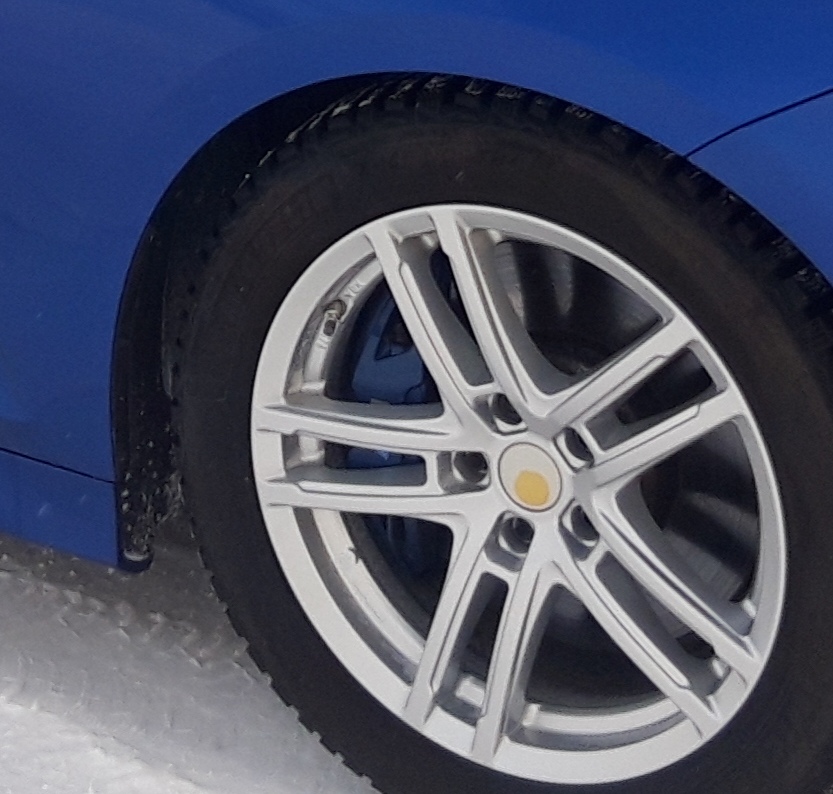

        Kyllä mulla on 17" talvella... Onko aina m-sport jarrut jos on m-sport auto... Aikakin on just siniset satulat tehtaalta.

            Tuosa jonkunlainen kuva.
