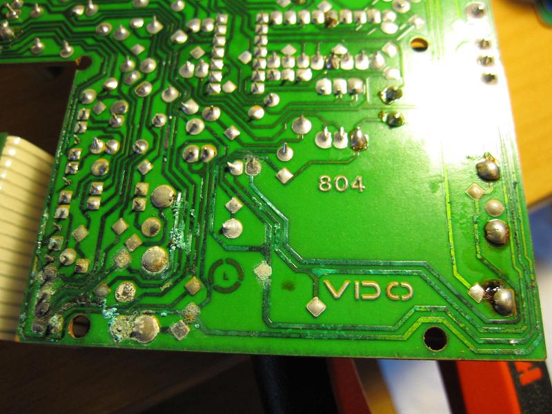

          Nopeusmittari ei toimi ollenkaan ja lämpömittari tuntuu toimivan satunnaisesti. Autona 518 kaasari.
          Kuva piirilevyn hapettumista, onkohan tuo entinen?
          Akut näytti alkuperäisiltä, oli punaiset vartat jotka liimattu toisiinsa kuumaliimalla. Mittasin toisesta noin 1,3V ja toinen oli mykkä, eli lienee vaihtokunnossa?
          Huoltovalo kyllä paloi ennen mittariston irroitusta :think
          Lämpömittarin koskettimet näyttäisi siisteiltä joten sen vika saattaisi löytyä muualta autosta.
          Taidan käydä purkaamolla penkomassa jos löytyisi mittaristoja varaosiksi.

            Näyttää kyllä aika pahalle. Onko tuossa oikealla musta piste levyllä vai näenkö väärin? Ihan kuin olis kolvattu liikaa. En ole vieläkään avannut omia 3kpl mut voinkin postailla tähän kuvia niistä sitten.
            Lämpömittarin toiminnan tai vian mittarissa muuten näkee sillä, et virrat päällä laittaa mittarin pään johdosta maihin, jolloin vastuksen takia pitäis mittarin päässä viisarin mennä tappiin asti. Itse koitin omassa eikä neula liikkunu mihinkään, eli vika on mittarissa (olipa yllätys).

                PRKL! Ei ollu paikallisella purkaamolla yhtään e28:a
                Kyllä akun jalan juotoksen ympärillä oli lakat palanu mustaksi, lähti mustat lakat pois ku kevyesti pikku meisseliä näytti siihen. Samaten vasemmalla olevat hapettumat lähti kun vähän meisselillä raapas. Eli piirilevyn "johtimet" hapettunu ja tullu lakan läpi vihreenä mössönä. Johtimet näytti vielä kuitenkin silmämääräisesti ehjiltä.
                Mielestäni akut on alkuperäiset? punaiset vartat eikä näytä kyläsepän tinaamilta.
                Jossain oli kondesaattorien vaihdosta, pitääkö niitä vaihtaa joskus?
                Ei tuosta kyllä oikein muuta osaa kun uudet akut kiinni ja kokeilee ja tulee tääne taas itkemään ku ei toimi

                  Punainen Varta on alkuperäinen. Konkat pitäis mitata, mikä on rikki. Sepä ei olekaan varmaan helppoa nähdä vanhasta, mitä arvoa sen pitäis näyttää. Yks syy miksen ole omia vielä jaksanut katsoa.. Konkan pohja jos on koholla, se meinaa varmuudella sen olevan paskana. Mut mittailuks pääsääntöseks menee..

                          Mittaristojen piirilevyt eivät ole samanlaisia samoissa mittareissa. Vuosimallieroja?
                          Levyllä punaisella merkityissä kohdissa hapettumaa kuparilla. Raaputin nuo auki, jostain pitäs hakea lakkaa tuohon.
                          Tuossa oli paljon hapettumaa nopeusmittarin liittimessä. Lieneekö syy nopeusmittarin toimintaan??
                          Tuossa oli oikosulku, kun mittasi. Puhdistin sen niin hyvin kun sen saa. Jotain ainetta tarvis varmaan olla siihenkin, mut mitä?
                          Tuossa oli paristo syövyttänyt levyä ja huono kolvaus tuhonnut lisää. Tämä joutaa varaosiksi varmaan..
                          Tuossa onkin sitten jonkun tekemiä korjauksia levyllä. Minusta tehty aika hyvin, mut mikä on noiden vaikutus ja mihin toimintoon?????
                          Tuossa vielä yksi korjaus.
