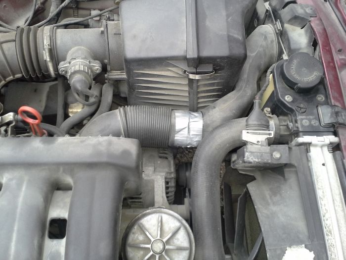

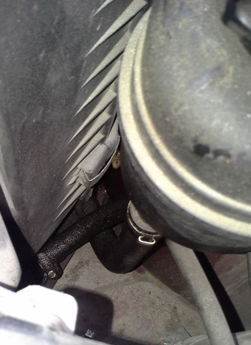

    Tänään kattelin konehuonetta huvikseni, ja sieltä tuli tämmösiä vastaan. Pitäisköhän näistä huolestua.
    Ohjaustehostinsäiliöstä vuotaa jotain. Pöntön alla kulkeva letku on ihan musta ja karstainen.
    Jotain putkea fiksailtu jesseteipillä.
    Kysymys tyhmältä: mikä putki tämä on ja mitä vaikutusta tuolla jesseteippivirityksellä on moottorin toiminnan kannalta? Voisiko tämä vaikuttaa siihen tyhjäkäynti/vetämättömyysongelmaan?

    Jesari patentoitu putki kuljettaa laturille jäähdytys ilmaa , siitä ei murhetta
      Ok, hyvä juttu. Kiitoksia.
      Mites toi ohjaustehostimen nestesäiliön vuoto?
        Kuvasta näyttää pieneltä hikoilulta tai joku kaatanut nestettä ohi ja pölyä kertynyt vaan?
          Toivottavasti näin, kyllä tuolla ainakin nestettä oli tarpeeksi
          Ens viikolla mahdollisesti pääsisin vikakoodinlukuun, sitten vois tuo käyntihäiriö selvitä vähäsen...

            Ohjaustehostimen letkujen/putkien vuoto on ihan tunnettu juttu tähän ikään tulleissa kolmenelkuissa.
            Letkujen kumi kovettuu ajansaatossa, ja metallisten putkien/liittimien ja kumiletkun välistä (puristusliitoksesta) rupeaa hikoilemaan.
            Myös tehostinöljysäiliön korkin O - rengas kannattaa vaihtaa, ettei hikoile korkin välistä.
            Seuraile nestepintaa, mutta oletettavasti konehuoneen sotkeentuminen/nestehävikki jatkuu, ellei osta uusia letkuja/putkia tahi teetä hydrauliikkaliikkeessä.
            Itse maksoin n.50e hydrauliikkaliikkeessä vanhoihin päihin tehdyistä, ovat olleet tiiviit.
