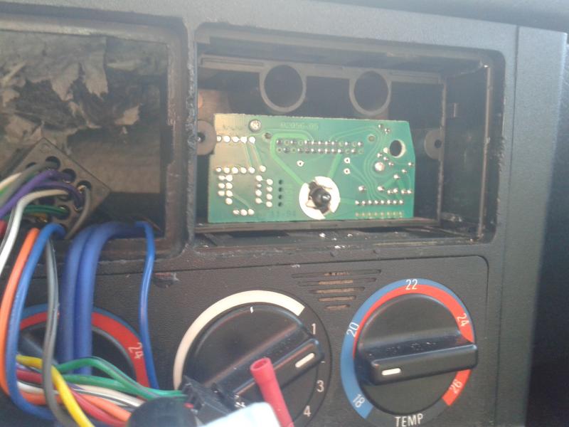

    Kertokaahan miten saan ajotietokoneen irti e34? Olen ostanut uuden ajotietokoneen,mutta vanha pitäisi saada irti

    Vaikuttaa siltä että ois varmaan kannattanu kysyä ennenkuin alat purkamaan
    Eli lyhyesti, radio pois ja siellä on tuollainen vipu jota kääntämällä OBC irtoaa.

      Itse tein tossa kohtaa fiksun modauksen, ja katkaisin tuon vivun nivelkohdan mankan puolelta, niin että se ei enää ota mankkaan. Nyt ko. vipu pitää avata hanskalokeron sivumuovin takaa saman vivun toisesta päästä, jonka koen 100x helpommaksi kun tuon johtohelvetin tunkemisen takaisin mankan koloon
