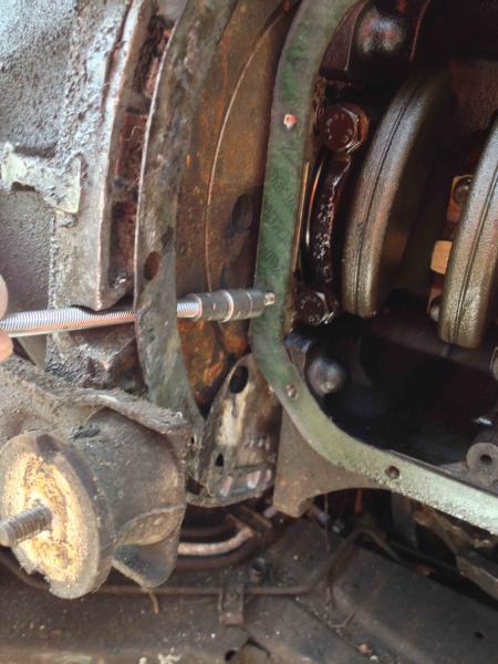

    Nyt minulla oli kunnia taistella tämän asian kanssa jonkusen aikaan.
    Kävin lukaisemassa ohjeita täältä sekä E34.de-sivulta. Puhuttiin kahdesta pitkästä pultista sekä piilo-pulteista, ja nehän olivat jo irti omasta mielestäni.
    Sitten kun meni hermo niin päätin irroittaa moottorin ja siirtää sen eteenpäin. Auto on muutenkin purussa joten edetään muilla rintamilla kuunnes tulee uusi ahaa-elämys tai maltan nostaa verensokerin normaalille tasolle.

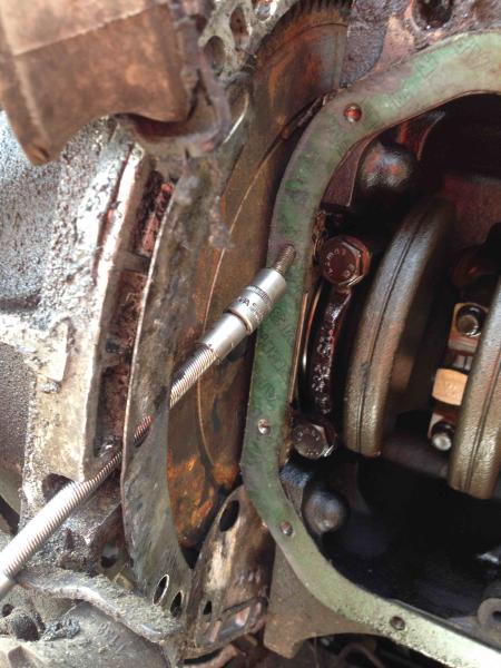

    Kun moottori oli pari senttiä irti askista niin sieltä paljastui vielä kaksi pulttia. Koska minun on vaikea kuvata missä ne ovat, niin laitan kuvaa tekstin jatkoksi että muilta säästyisi aikaa. Ihmettelen vaan miten sen kauempana olevan pultin saa takaisin. Joku maaginen nivel-työkalu?
    Siis: tuosta reijästä pitäisi saada pultit irti ja vielä takaisin paikoilleen. Tai sitten laatikko taaksepäin.

    Aivan perse paikassa on kyllä kyseiset pultit..porasin 32mm terällä reiät öljypohjaan piilopulttien kohalle että ne saa tarvittaessa räikkälenkillä nitkuteltua auki ilman koneen ja laatikon levitystä, kumitulpat hommaa vielä reikiin niin ei lennä paska pirttiin :think
