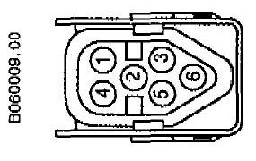

    -Tuli tossa hommattua tommonen 524td -88- ja ongelmana on että dieselmittari ei toimi eikä pala valokaan.
    Takarontissa kun on se 6 napainen liitin(jossa 5 johtoa) niin mitkä niistä ovat anturille menevät piuhat vai mistä pystyn mittaamaan anturin toimivuuden?

    Tuossa kuvassa on sen johtosarjan liitin eli peilikuva siitä tankin liittimestä. Jos siihen pätee samat arvot kuin bensakoneellisiin niin mittaa yleismittarilla seuraavat vastusarvot tankin liittimestä joka on juuri tuossa asennossa kuin kuvassa:
    Pinnit 5 ja 4 tai 1: 88,7ohm+- 2,8ohm = Tyhjä tankki, 3,2 ohm +- 0,7 ohm= Täysi tankki.
    Pinnit 2 ja 4 tai 1: Varoitusvalo

      mittasin anturin päästä pinnit 5ja4 ja mittari näytti 5.2ohm........mittari ei kuitenkaan toimi. eikä varoitusvalo
      Putsasin myös liittimen ja tämän jälkeen purin mittariston ja vaihdoin patterit ja kolvailin vähän huonon näköisiä juotoksia mutta naftamittari ei toimi vielläkään eikä varoitusvalo..... mut kulutusmittari rupesi toimimaan ja huoltovalot.
