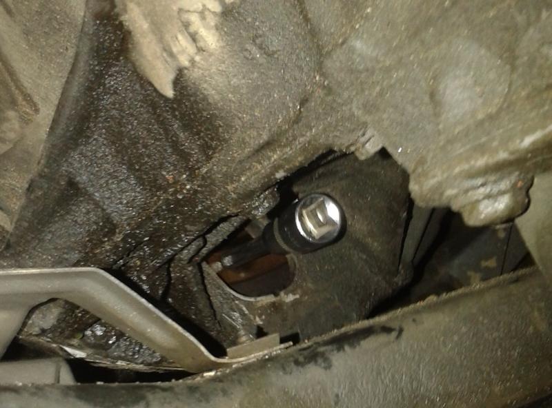

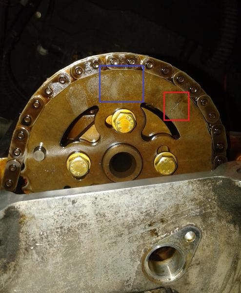

    Taas ilmeni huolestuksen aihetta alottelijalle, kun yritin saada koneen YKK-asentoon alfamerin oppaan ohjeiden mukaan. Siellä meinasivat että pitäs nuolen olla n.90 asteen kulmassa kanteen nähden ja sillon pitäs vauhtipyörässä sattua lukitusrako reiän kohdalle.
    Ja kuten kuvista huomaamme, näin ei ainakaan minun tapauksessa päässyt käymään (vauhtipyörän reikään survastuna tappina toimii 7mm kuusiokolo hylsy). Nokkapyörän kuvassa punaisen rinkulan sisällä on nuoli, jonka käsitykseni mukaan pitäisi olla sinisen rinkulan hujakoilla. :think Kysymykseni siis kuuluu näin, kannattaako tästä huolestua vai vetelenkö omat merkit nokkapyörään ja teen sitten niiden mukaan? Jos joku konkari voisi avata vähän niin olisin kiitollinen.
    Olen toki joskus kuullut että merkit voisivat heittää joskus, mutta että näinkin paljon? Ja tosiaan ensimmäistä kertaa tällainen remontti projektina niin pittää vähän joka asiaa varmistella jollain tavalla
    Kiitosta jo etukäteen vastaaville.

    Jos nokka olis tuon ~45 astetta edellä niin se kone ei kävis oikein mitenkään.
    Ei taida olla vauhtiksen kehällä vaan vauhtiksen pinnassa toi YKK-reikä, kuten M40:ssäkin. KLIK

      Nonnii, väärä reikähän sitä oli kyseessä. Nyt löyty se oikia ja merkit on missä pitää. Alfamerin oppaan mukaan vasemmassa takakulmassa, oisivat etes tarkentaneet että koneen vasemmalta kyljeltä kahtoen nii tämmösetki idiootit ymmärtäsi ilman tulkkausta
      Kiitos kaunis petrolheadille
