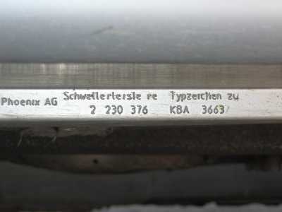

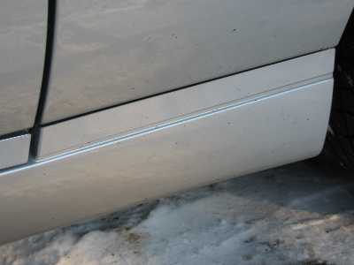

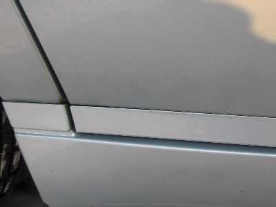

    Osaisiko kuka sanoa mitkä helmat ja oven alalistat. Kaskoon saisi uuden helman, mutta eivät merkkiliikkeessäkään osanneet sanoa onko alkuperäinen. Ja on liian kallis tilata vain katsottavaksi. Helmassa näkyvä numero ei vastaa alkuperäistä,eikä M versioa. Eikä alalistatkaan ole samanlaiset kuin tutun autossa. Kuvassa näkyva teksti ja numero löytyy noin etuoven puolenvälin kohdalta alakantista. Helmat kääntyvät koko helmapellin matkalta auton alle.

    Ei löydy ETK:lta noilla numeroilla, mutta kyllä noiden pitäisi olla E34 M5:n helmat ja ovilistat. Itsellä on M5:n helmat tallilla ja kyllä toisesta helmasta tuommoinen numerosrja löytyy, joku M5:n omistaja vois vielä katsoa omastaan onko noin. Nuo helmat ja ovilistat taitaa tulla executive paketin mukanakin.

      Tuo executive paketti selittäisikin asian, auton pitäisi olla täysin alkuperäisessä varustuksessa. Ja ei tuo netti etk edes tarjoa vin- numerolla muuta kuin M- tecnikin varustuksen. Koitetaan tilata tällaiset

        Noi on todennäköisesti sen executive-paketin mukana tulleet, isän autosta löytyy täysin samat alalistat ja helmat ja siinä on ainakin varmuudella se executive-paketti.
