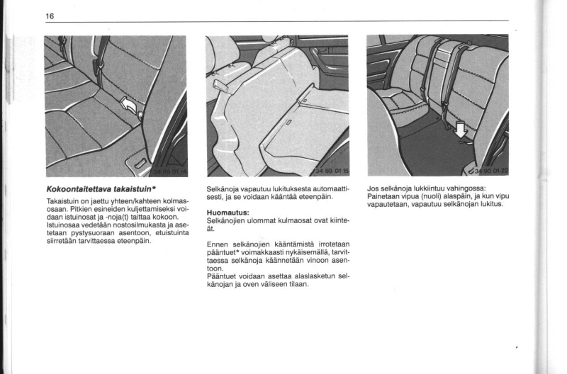

    Miten nuo taitettavat selkänojat saa käännettyä? En keksinyt lukitusvipua mistään?

    Tuollain....

      Nostat istuinosan ylös vetämällä sellaisesta nahkalenkistä jonka pitäisi näkyä. Tämän tehtyäsi pitäisi selkänojasta ponnahtaa sellainen "punainen juttu" ylös ja selkänojan kaatua. Selkänojan saa laittaa ainakin itselläni aika voimakkaasti takaisin ylös jotta "punainen juttu" menee takaisin sisään. Oli aika vaikeasti kerrottu, mutta toivottavasti pääsit hajulle.

            Jos ei meinaa sitä vipua painamalla aueta, niin kannattaa repiä ne penkin alusen suojamatot pois sieltä, jotta saa painettua sen vivun ihan pohjaan asti. Omassa autossani oikeanpuoleinen takapenkki jostain syystä vaatii tämän operaation auetakseen; vipu ei painu tarpeeksi alas vapauttaakseen lukitusta ilman suojan irroitusta.

                Mulla ei tosiaan tapahdu mitään. Pitää kokeilla repiä ne penkin aluset veke ja sitten.

                  No jo alko penkit aueta. Eli riittävän syvälle piti painaa noita vipuja.

                    Niin ja siinä vivussa on säätö, jota säätämällä voi vivun kulmaa muuttaa sen juureen nähden. Näin ei tarvitse repiä niitä aluspahveja irti. ;-)
