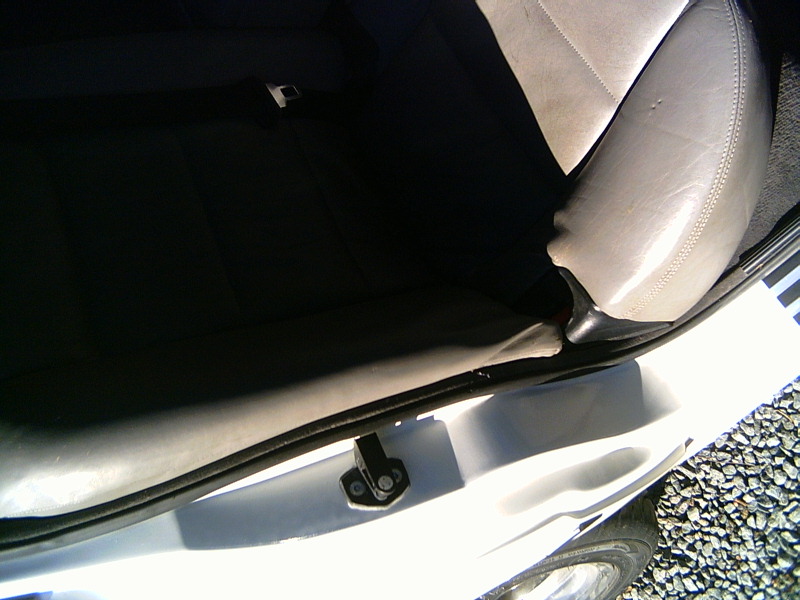

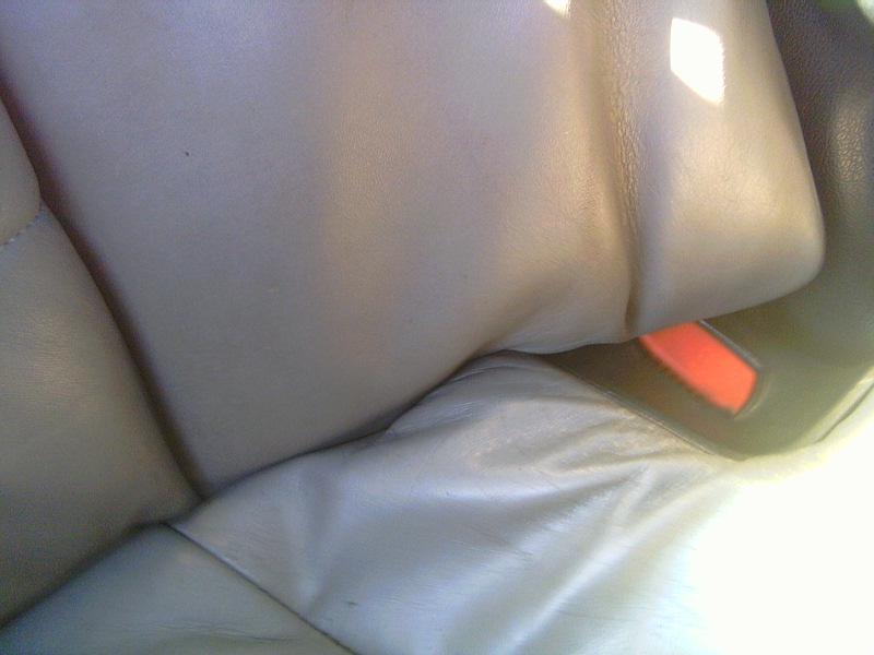

                      No, takapenkin kanssa ei ollut ihan yhtä triviaalia. Ensinnäkin se seiskan penkki ON leveä. Runnomalla saa selkänoja ylhäältä niihin loviin suht helpolla mutta sivujen kanssa mulla jäi väkisin vähän pömpöttämään alakulmat ulos. Alaosa penkistä meni suht kivuttimasti mutta suurin ongelma oli noi perkeleen turvavyön kiinnikkeittein ympärysmuovit jotka on auttamattoman pienet eli sitä penkkiä saa tunkee tosissaan niitten alle. Jouduin sitten vähän hiomaan turvavyö päiden muoveja ohuemmiksi että meni vyöt kunnolla pohjaan, vähän jäi tosiaan nuo turvavyön ympärystät rynkylle. Tosta näkee jotenkin mimmonen siitä nurkasta tuli, yritän ottaa huomenna parempia kuvia http://users.tkk.fi/~jkonno/uudet%20...t/PICT0025.JPG
                      Summa summarum se menee kyllä sinne ja istuu suht mukavasti (tai siis täydellisesti poislukien noi kulmat joista olis ehkä saanu vähä paremmat suuremmalla kärsivällisyyttä). Mutta jos on vitosen penkki tarjolla niin kyllä se kannattaa ottaa. Ja rauhallinen asennuskaveri on myös poikaa, meinas tulla jo ruumiita tuon isäukon kans kun niitä sisään survottiin

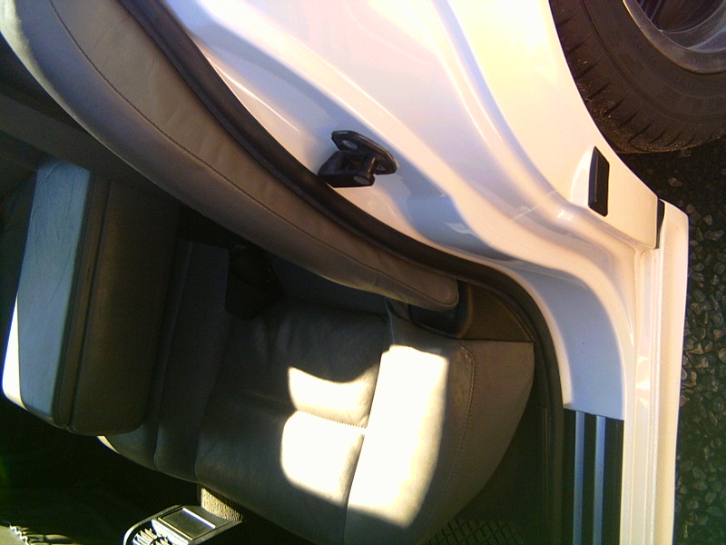

                          Mainittakoon vielä että se takapenkki pitää työntää tavallaan ensin alhaalta ylöspäin c-pilareiden väliin jotta saa mahtumaan. Pari kuvaa vielä noista nurkista:

                              Jep mutta ovet menee ihan hyvin kiinni eli ei pökkää niihin kiinni.
                              Aikaa meni penkkien purkuun n. 15 min, auton imurointi ynnä sisäsiivous about 30 min, ihmettelyä missä johdot penkinlämppäreihin 15 min (lattiaverhoilun alta löyty kun tarpeeks raotti, liittimet sopii suoraan). Takapenkkien asennus otti sitten noin 3 tuntia ja etupenkkien paikalleennakkaus noin 10 min Takapenkin alaosan pitää vaan raa'alla voimalla juntata paikalleen ja EHDOTTOMASTI asentaa se takapenkki ennen etupenkkejä ku sinne mahtuu vielä sisään kunnolla ähertämään.
