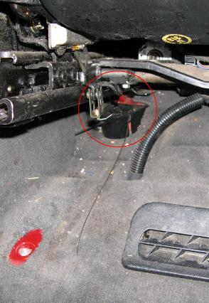

    Kuljettajan penkin alla on jonkinmoinen vaijerisysteemi ja siihen liittyvä kela/pyörä. Tämä osa on kiinnitetty oven puolelle penkin etukiinnityksen takaakse korin poikkipalkkiin. Vaijerin toinen pää menee kiinni penkin alaosaan ja vaijeria liikutettaessa taas kuulee jonkin liikkuvan B-pilarissa turvavyön yläosan kohdilla. Osassa on numerosarja 8 126 581 (alun 4 numeroa puuttuu, en ainakaan nopealla etsinnällä löytänyt ETK:sta).
    Kuvassa kyseinen osa on ympyröity. Ympyrän sisään jää myös penkissä oleva vastakappale (keltapassivoitu metallinpala), joka on jollakin vivustolla/tuella yhteydessä johonkin(?). Ja kuten kuvasta näkyy, on vaijeri mennyt poikki siitä kiinnikkeen vierestä, joten siksi kiinnostaisi tietää, kuinka tärkeä osa on kyseessä eli kuinka pian pitäisi miettiä osan uusimista.

    Automaattinen turvavyön korkeudensäätö.. Eli kun siirrät penkkiä eteen tai taakse päin, vaijeri (jonka kuuluisi olla penkissä sekä pilarin turvavyön muovilätkässä kiinni) siirtää pilarissa olevaa turvavyön ulostuloluukun korkeutta..(Sitä mustaa muovilevyä, jonka sisältä turvavyö tulee ulos).
    Vaikeasti selitetty, mutta laitettakoon se huonosti nukutun yön piikkiin...=)

        Tämä oli omakin ajatus. Ajattelin vain varmistaa, ettei liity turvavyön hätäkiristyksen laukaisuun kolaritilanteessa tms. Eli siis "vaihdetaan kun jaksetaan" -osa. Kiitokset nopeista vastauksista.

                      Veba-autosta löytyy sopiva osa
                      Ilmeisesti aika kevyttekoista tuo kelan muovi, kun kuulin parilla muullakin kiinnityksen hajonneen mattoja nosteltaessa (minä revin osan irti, kun vaijerikin oli poikki). Ilmeisesti uusia osia ei kuitenkaan Laakkoselta ole hirveästi haettu, kun osa löytyi "historiavarastosta" ja taisivat olla Laakkosellakin iloisia päästessään eroon moisesta varastossa vuosia säilytetystä osasta, joka vaijereiden takia oli täytynyt pakata aika isoon pussiin. Osan alkuperäisenä toimitusosoitteenakin oli Veba-auto . Eikä ollut hinnalla pilattu, alle 10€ (tilattuna hiukan yli 14€ ).
