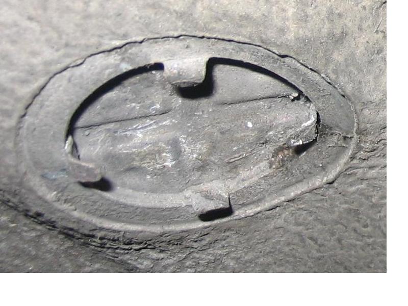

    Löysin kuskin ja repsikan puolelta pohjasta palkin vierestä vedentyhjennysropun. En viitsinyt vielä käydä väkivalloin yrittämään poistaa niitä mahdollisen vedentyhjennyksen vuoksi. "Ropuissa" on neljä liparetta ja näyttäisi siltä ,että ne työnnettäisiin sisäpuolelle ja vedettäisiin niistä lipareista takaisin paikalleen. Lieköhän kukaan ottanut sellaisia pois ja tietäisi onko propun toisella puolella laippaa, vaiko vedetäänkö se pelkästään ulos. Ohessa kuva propusta. On aika homma aukoa matot ylös joten tuli vaan mieleen , että ottamalla noi pois ja laskemalla mahdollisen veden pois ja sitten vaan reiästä lämmintä ilmaa sisään niin eiköhän kuivaisi (jos ei matot ole märkiä). Kun kokeilin pumpulipuikolla koteloa niin se tuntui kyllä kostealta. Tuo tulppa on poteron pohjalla, ainakin pumpulipuikko meni kokonaan sisään rei´istä (4 kpl) mitkä olivat matossa kuskin penkin kohdalla. Hyvä puoli oli, että puikon pää oli kirkas joten ei siellä taida ruostevettä olla.

    Usko tai älä, mutta mulla oli lähtenyt pois ihan itsellään, tekemättä mitään ;-)
    Ääänieristeet olivat märät, laitoin vaan perus kumitulpan tarvikeliikkeestä siihen.
    No sulla näyttää olevan fiksusti paikoillaan joten miksi otat pois? Jos kosteutta haluat tutkia, niin ota ennemmin lattiamattoa ylös ja vaikka sisäpuhallin puhisemaan jos on kosteaa.

      Edelleenkin suosittelen mattojen nostamista ylös ja jos tulppa on kunnossa, niin ei sitä kannata avata. Jos lattiamatot ovat märkiä/kosteita, on vesi imeytynyt niihin äänieristeisiin sen verran hyvin ettei niitä tuon reiän kautta kuivata, vaan matto pitää nostaa ylös ja laittaa puhallin puhaltamaan.
      En usko, että nuo muutenkaan ovat vedentyhjennystulppia. Ennemminkin tulee mieleen, että tehtaalla on noista rei'istä valutettu liiat maalit tms. uppokäsittelyssä jalkatilan "altaaseen" jäävät nesteet pois.
        Sama luulo täälläkin sillä eihän nuo korkit edes ole lattian matalimmalla kohdalla vaan sellaisen pokkauksen päällä, muistaakseni.

          Niin ja noita on ikävä rupee tiivistelemään sen jälkeen kun ne on ottanut kerran pois, eli penkit ulos ja matto kuivumaan aurinkoon

            eikä ne vissiin edes ole tarkotettu mikskään vedentyhjennysroppuiksi vaan tehtaalla kun autot ruoste suojataan upottamalla niin sillon ylimääräiset valuu niistä reiistä ulos.
              Niin no, ei se maalikaan sinne pokkauksen päälle kiipeä ;-)
