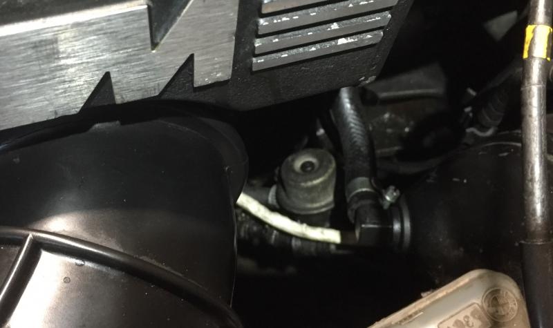

    Kyseisessä laitteessahan säädin sijaitsee bensakiskon päässä.
    Miksiköhän autostani löytyy lisäksi toinen tulolinjalla (kuvassa)?
    Onko muilla tullut vastaan samanlaista patenttia, vai kuuluuko se olla siellä?
    Ainakaan räjäytyskuvista en löydä.

    Taitaisi olla sykäyksenvaimennin, joka siellä kuvan mukaan pitäisi ollakin: http://www.leebmann24.de/bmw-ersatzt...r=16_0134&vin=
    Joku M5:n omistaja tietysti varmistaa asian
      Löytyy tollanen samanlainen ja kyllä se siellä kuuluukin olla, ei siis mikään patentti.
      Osanro 16121178035
      löytyy realoemista fuel supply -> fuel feed

        Kiitoksia!
