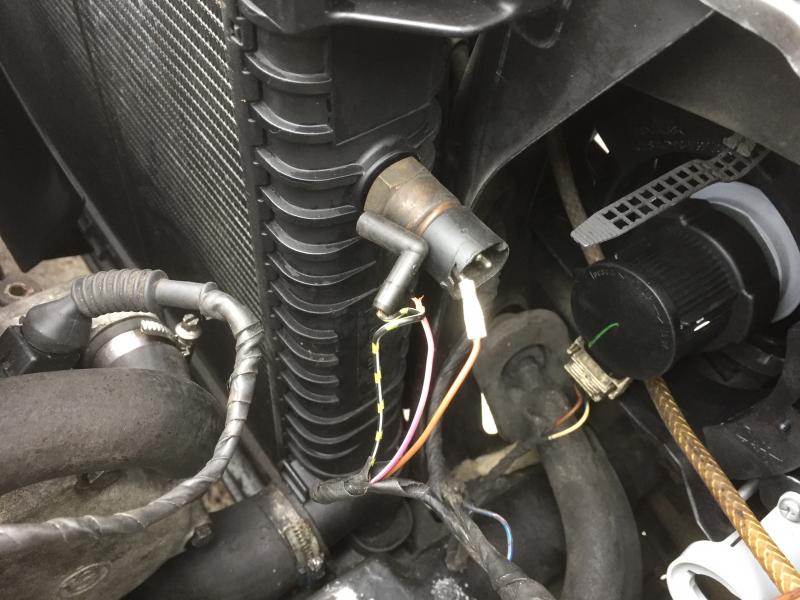

    Olisiko heittää tietoa mikä on kyseisen sensorin johtojärjestys?
    Sensori nro 61311378073

    Siis s38b36 lämpö kytkin/ jäähdyttimen puhallin kyseessä.
    Purkukuvat syksyltä hukassa ja en tahdo löytää tietoa, miten nämä kolme johtoa tulisi vaihtajaan liittää.

      Tuo toimii siten, että yhteen johtoon tulee maa, ja kahteen virta sulakkeelta releiden läpi. Toinen johto puoli - ja toinen täysinopeuden releen läpi.
      Jos/kun autossa on muuten sähköt reilassa, että voi laittaa virrat päälle, mittaa mihin kahteen näistä johdoista tulee virta.
      Kun tiedät virtajohdot, yhdistä virtajohdot yksitellen maajohtoon.
      Toinen aktivoi sähköflektin etuvastuksen kautta = puolinopeus, ja toinen suoraan = täysinopeus.
      Anturan liittimen pohjasta löytyy muistaakseni muoviin printattuna nastat, ja niissä lämpötilat. Korkeampi lämpötila on luonnollisesti täysinopeudelle, ja matalampi puolinopeudelle. Maattojohto tulee luonnollisesti siihen jäljelle jäävään.
      Tuossapa vielä sähkökaavio, en tosin tiedä, onko tuossa juuri oikeat värit johdoille. Idea kuitenkin selvinnee.
