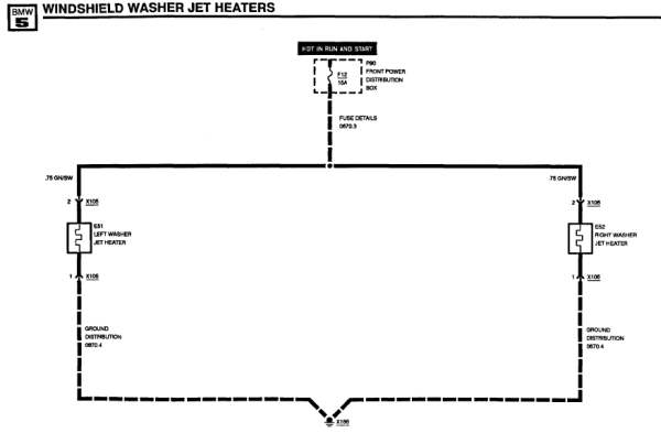

    Tutkailin tuossa E34:n ETM:ää. Sen mukaan siellä on osa nimeltä "thermal switch" elikkä "lämpökytkin", jonka kautta virta suuttimille syötetään (sulakkeen F12 kautta). Eli jos sinulla on autossasi myös tuo lämpökytkin, riittää pelkkien suuttimien lisäys.
    Lämpökytkin lienee tavallinen termostaatti, joka asetettu tiettyyn lämpötilaan. Jos ko. lämpötilan alle asetetun => virta suuttimille, lämpötila yli asetetun => suuttimille ei virtaa.
    Jos se lämpökytkinkin puuttuu, sillekin löytynee paikka valmiina, eli riittää kun tökkää sen paikoilleen + suuttimet ja sydeemi toimii. Sen isompia homma ei liene vaadi.
    t: Timo
    EDIT. Ai niin, ETM:stä ne löytää nimellä "windscreen washer jet heaters".

                ETM ei tunne "thermal switchiä" E34:ssa ennen vuotta -93 ja sen sijainniksi mainitaan vuosimallista riippuen vain Front LH/RH engine compartment. Yleensä ETM:stä löytyy komponenttien sijainnit, mutta ei tälle lämpökytkimelle...
                      Näin.
                      Bentleyn manuaali taas väittää että se on kaikissa samanlainen, eikä ETK:kaan herjaa mitään eri vuosimalleista, hämärää.

                        Originally posted by jani73
                        Näin.
                        Tuossa kuva -92:sta by ETM
