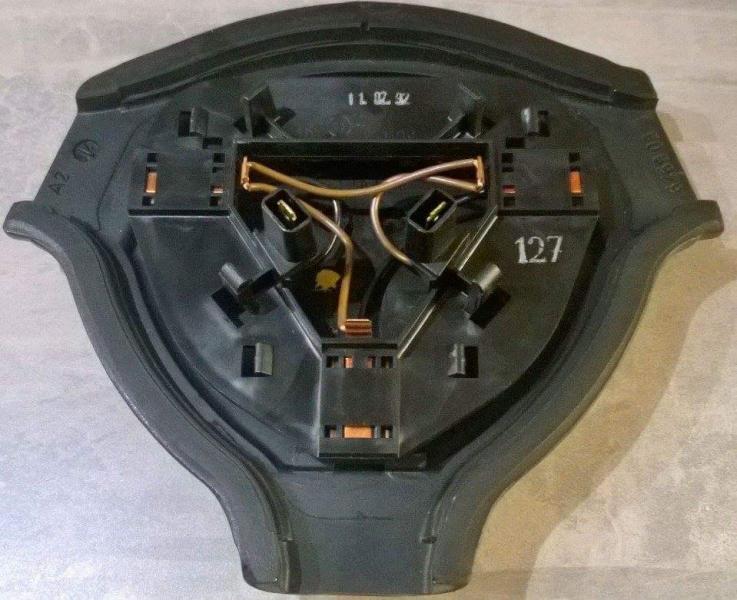

    E34 m50b25 pissapojan pumppu ei toimi, miksi? Pumppu on uusi, pumpun johtoliittimeen tulee jatkuva virta, kun auton virrat laittaa päälle. Mutta pumppu ei toimi, käsittääkseni virtaa pitäisi tulla, vain silloin, kun pissapoikaa käyttää? Laitoin erillisen oman maapiuhan pumpulle, niin pumppu lähti toimimaan. Mutta pyörii silloin kokoajan vaikkei pissapoikaa käytä ja kusee vettä tuulilasille vaikka maailman tappiin asti, joku relekkö sitä ohjaa? Ja toinen vika on toimimaton äänimerkki, jos antaa äänimerkille piuhalla suoraa virtaa, niin se toimii, mutta ei toimi ratista painettuna. Rattina on M-Tech2, otin ratin tööttikeskiön pois ja piuhat näytti olevan kunnossa. Eikös siinä ole töötille jotkin kosketinpinnat? Onko ne kuluneet? Meneekö ratti vaihtoon? Kaikki sulakkeet on tarkistettu ja mitattu. Voisiko esim viallinen virtalukon pohja aiheuttaa nämä viat?

      Pissapojan sain kuntoon, nyt töötin kimppuun. Lähteekö toi ratinkeskiön sisäpuoleinen tööttipainike osa irti särkemättä? Kattois onko se ok ja puhistais. Ratti siis M-Tech2.
        Tuohan on helppo mitata tuosta onko toimiva.
        Suotta sitä purkaa jos pelaa ok.
