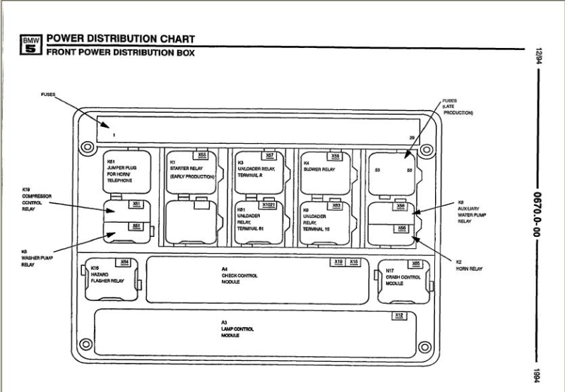

    En äkkiseltään löytänyt listaa E34:sen sulakeboksin releistä. Olisiko tuollaisesta listasta tai kartasta tietoa? Mielellään valokuvalla, ei jaksaisi kytkentäkaaviota tällä viikolla enempää tulkita. Kyseessä E34 525tdsA Touring -94 ja konehuoneen sulakeboksissa ei isoja relemoduleita.

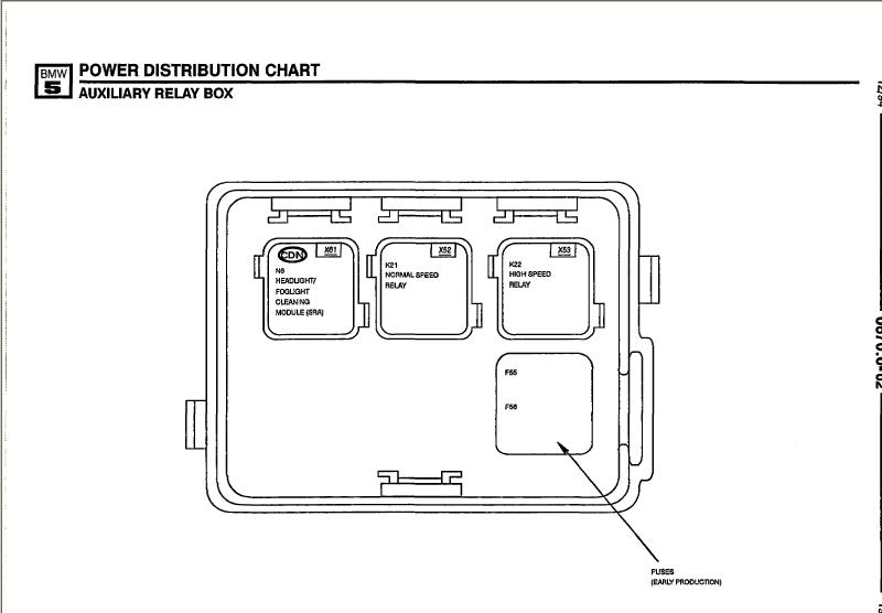

      (K22 tai K21 millainen napajärjestys pitäisi olla tai suoraan millainen rele ?)

        ilmeisesti sulla on ongelmia flektin kanssa ?,noista linkeistä löytyvästä sulakerasia kuvasta sen verran että K21 ja K22 eli flektin 1 & 2-nopeuden releet löytyvät vaihtoehtoisesti ja ETM:n mukaan useimmiten ohjaustehostimen sulakerasian välistä olevasta pienestä rasiasta jossa 4-5 relettä/relekantaa.nastajärjestyshän niissä on standardi sulkeva/vaihtavan releen nastajärjestys,jos haluaa sen vielä selvittää käsin niin sehän on helppoa.tarvii vain yleismittarin jossa piippi eli diodi-alue ja sitten soitteleen johdot läpi.

          ETM näyttää -94:een tuommoista:
