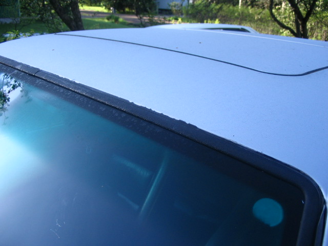

    On päässyt hiukan rapistumaan tuo lista. Olisiko kellään kokemuksia listan vaihtamisesta? Pitääkö tuulilasi ottaa irti? Ja jos on , niin minkä hintainen lista mahtaisi olla? Kiitos.
    Ohessa aamulla otettu huuruinen kuva.

    Irtoaa kyllä ilman lasin irroitusta. Varovaisesti meisselillä kun vain alkaa sitä nostaan, aloittaen ylänurkasta. Korin ja työkalun väliin vaikka kumimaton suikale suojaksi, jottei maalipinta kärsi.
    Siinä keskellä oleva kahden listan yhdistävä kappale kannattaa ensin "liuttaa" täysin jomman kumman listan puolelle.
    Uuden hinnasta en kyll osaa sanoo..

      Kuuluuko tuo leveämpi ( n. 10mm leveä) lista samaan pakettiin. Vai onko uusittava lista vain tuollainen suikale. Ts. tuo leveämpi listahan näyttäisi olevan lasissa kiinni. No en ole tutkinut niin tarkkaan mikä kuuluu mihinkin. Mutta kiitos tiedoista.

        Tuosta näkyy mitä listoihin kuuluu, arvokkaita näyttää olevan.
          Metro-Auto tarjos 116 euroo kipale, tarvii siis kaksi. Taitaa jäädä vaihtamatta..

            No jopa on arvokkaita listoja. Taitaa jäädä vaihtamatta. Pitää vain "viimeistellä" turhat lovet jollain terävällä.
