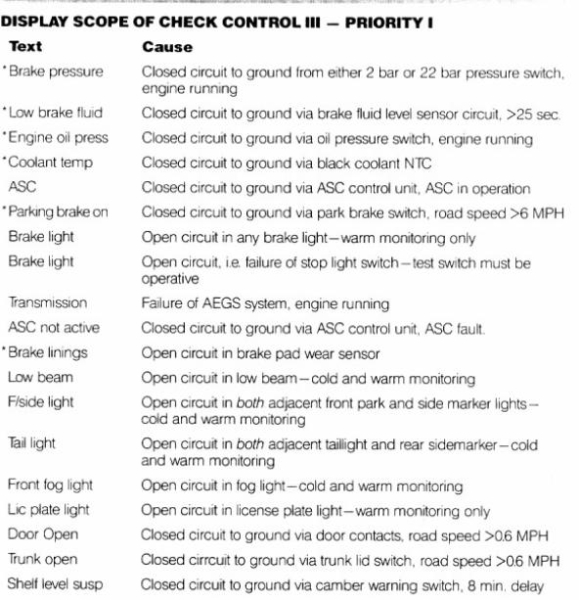

    Takaluukun saranassa kulkeva johtosarja kannattaa E34:ssa ensimmäisenä tarkistaa jos keskuslukitus oikkuilee noin ja haulla löytää lisää..
    Low Beam = Ajovalo palanut.
      Takaluukuun menevä johtosarja on tarkasettu, koska peruutus valot olivat kateissa, ja sillon kaikki johot olivat ehjiä. Vika oli sulakeessa,vaikka näytti ehjältä.
      Jos tuossa autossa on etuvalo palannut niin se sanoo jotain light.. en muista. Kerran jäi piuhat irti ku vaihoin polttimon ni se sano jotain light.
      Eikös low beam ole matala säde? Mitä lie sit tarkottaaki?

        Tuossapa osa noista CC:n ilmoituksista:
