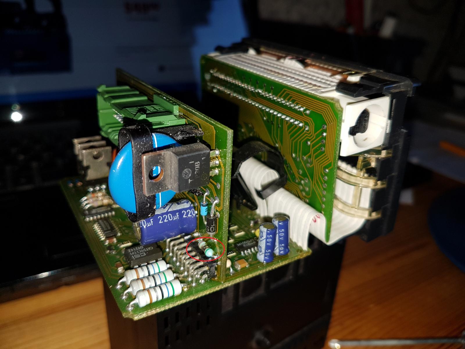

            • viilpu
              • Oct 2018
              • 1
              • Pyhäranta
              Tartteis saada selville tuon vastuksen värikoodi tuosta obc IV:stä. Löytyiskö täältä apuja:think
