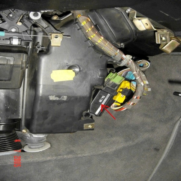

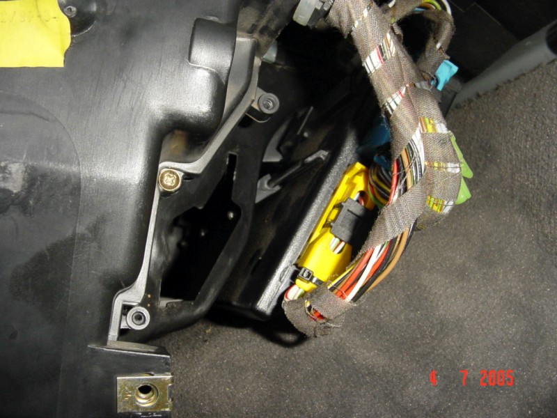

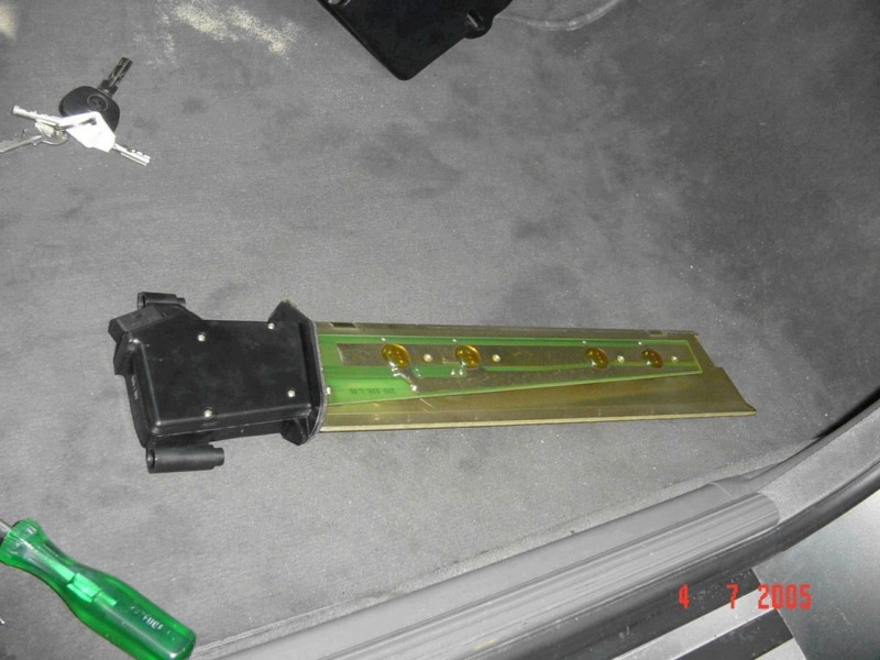

    1.Oli tarkoitus katsoa onko omassa autossa sisäilmasuodatin ja tällänen osa sieltä sit tuli kuva Nro1 muutama kuva mistä otin sen irti.
    2 Voiko joku noiden kuvien perustella sanoa onko mun autossa edes sisäilmasuodatinta ?

    Tuo 1 osa on ainakin miekka.
    Mulla ei ollut raitisilmansuodatinta kun auto on 6/90 eli ensimmäisiä 525 24v malleja.
    Kato netti etk:sta http://www.realoem.com/bmw/select.do...97fbf2fa364740
    näppäilet 7 viimeistä valmiste numeroa ja näet kuuluuko autossa olla suodatin.

      Suodatin on tuon keltasella lapulla merkatun kannen alla, jos yleensäkin on.
        minulla oli kyllä sen kanen alla vain ilmastoinnin kenno.
        raitisilmasuodatin on astetta etupuolella ja sillä on ihan oma kansi.
        kuvasta näyttäis ettei sitä laitosta ole mutta varma en ole.
        Edit: oletkos vilkaissut tämän: http://www.btcf.fi/forum/showthread....isilmasuodatin
        noilla vaihto-ohjeilla pitäis suodatin löytyä jos semmoista on.

          Miekka
          Onkos tuo miekka se härveli, jossa on lämppärin "äly" ? Omassani lämmönsäätö temppuilee, anturivikaa ounastelen. Eikös tuon liittimeen tule antureilta tiedot joten sieltä kaiketi voisi antureiden kuntoa tutkia mittailemalla ? Jos vaan löytää oikeat piuhat...
            miekka hoitaa portaatonta puhallinnopeuden säätelyä. älyä siinä ei ole
              Onko joissakin e34:ssa portaaton säätö?
                Ai niin, onhan tuo joskus tullut jossain yhteydessä esille. Mutta, missä ovat lämppärin aivot, jossain samoilla seuduilla varmaankin ??
                  Lämppärin aivot taitaa olla sen lämmönsäädinpaneelin yhteydessä.
