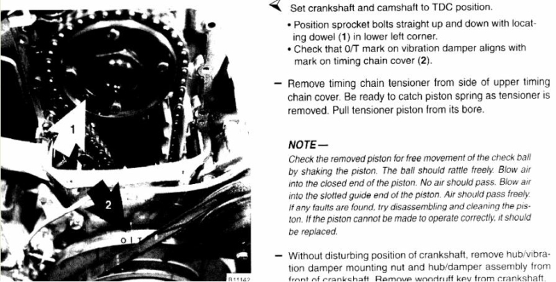

      Tämä kuva on tainnut olla joskus aiemminkin, tuossa kuvassa vaan hämää tuo O/T merkki joka täytyy olla jakopäänkopan merkin kanssa kohdakkain 1 YKK:ssa. Haullakin löytää varmaan tarinaa tuosta ajoituksesta.

          Tuossa kuvassa näkyy hieman paremmin, käy hakemassa talteen tuo E32 Bentleyn service manual, siitä on apua myös E34:n omistajille, varsinkin jos omistaa 535:n...

                onko jako siis kohdallaan kun nokkapyörän pultin kanta on sen voiteluputken kanssa tasan? vai siitä vielä pari hammasta yli?

                  ajoitusmerkki
                  nokkapyörän pikku reikä n.klo. 19.00 kohdalla keulasta katottuna kun kampuralla ykk kohdillaan.Näkyy hyvin tossa Lekan kuvassa...

                    Riittävän selvästi?

                      jes
                      kiitokset kuvasta. helpotti kummasti.
