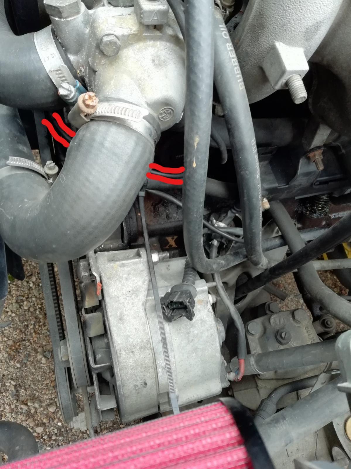

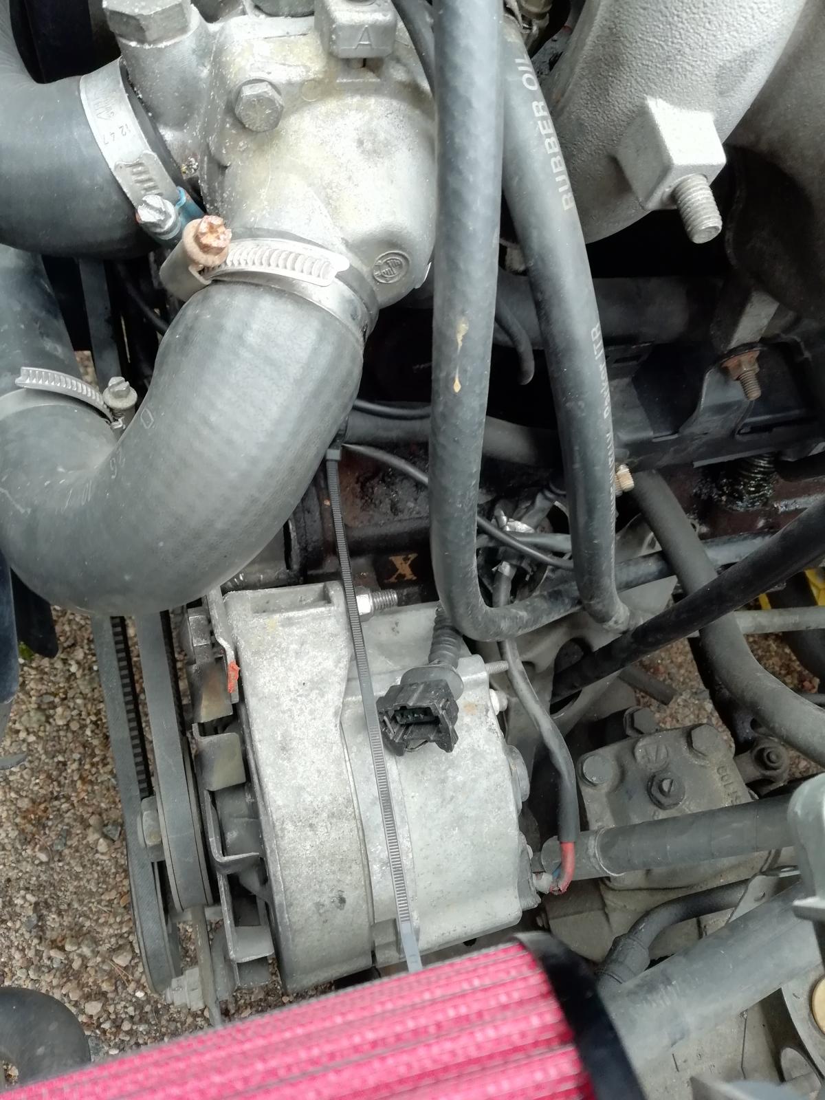

        Tuolainen irtonainen kolminapainen liitin löyty kun konehuoneesta koitin etsiä kampiakselin asentotunnistimen urospuolista liitintä jota en löytänyt ja ainakin kuvien perusteella näyttäisi juurikin tähän naaraspuolelta. En enempää ehtinyt tutkia mutta mistä pitäsi asentotunnistimen liittimen löytyä konehuoneesta?

          tuossahan tuo kampuran piuha näyttäs kulkevan.
