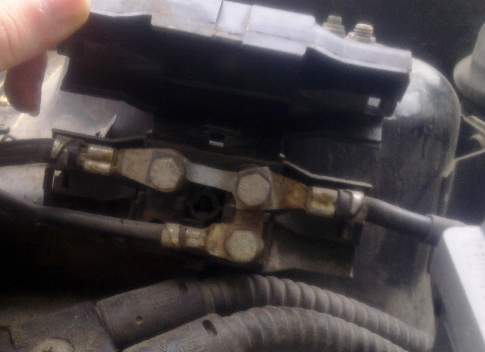

          Irrota sulake ja katso onko murtumia. Jos on, sulake vaihtoon. Sitten katsot tapahtuuko sama kohta uudelleen. Jos tapahtuu, jossain joku sähköhärpäke vie ihan mahottomasti liikaa virtaa.
          Oma ex rikkoi pääsulaketta jatkuvasti silloin kun pyyhkijänvivuston puslat olivat niin loppu, että toinen pyyhkijän varsi hankasi jatkuvasti konepellin reunaa vasten --> pyyhkijän moottori joutui työskentelemään liian kovalla "vastuksella". Pitkään senkin kanssa ihmettelin että mikä ihme siinä on kun mankka, viikset ja pyyhkijät lakkaa toimimasta kun auto vähän lämpiää. Kyse ei itse asiassa ollut auton lämpenemisestä vaan siitä että käytti pyyhkijöitä. Kun niitä käytti tarpeeksi kauan, murtunut sulake lämpeni ja sähköosat lakkasivat toimimasta sähkövirran katkettua. Pyyhkijänvivuston puslien korjaaminen auttoi ja sulakeongelma loppui siihen.
          Liitteenä kuva. Kyllä se siellä pulttien alla näytti ihan ehjältä, mutta kun tarkkaan katsoo, oikeassa päässä yläreunassa erottuu murtumajälki.
