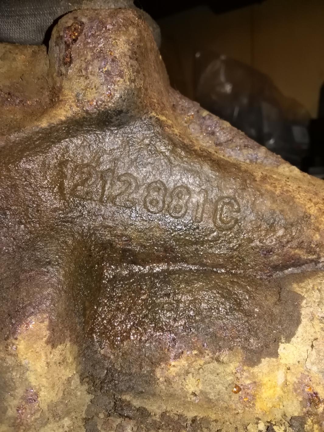

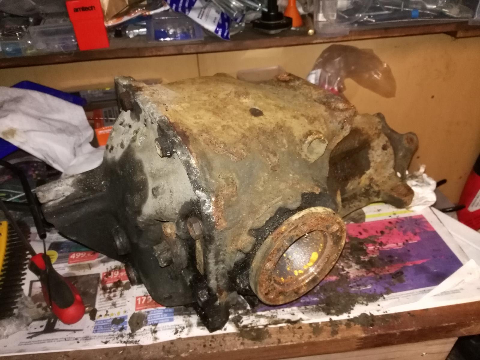

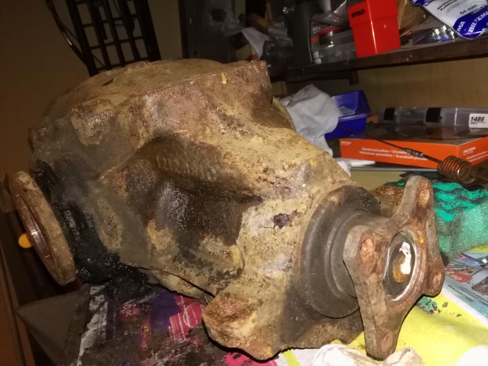

    Perä on bemarista vm. 1990 520i, manuaali
    Auton VIN kun syöttää tuonne bmwfans.infoon ni tarjoaa peräks tällaista numeroa 33 10 1 212 896 ja välitys 4,27 eikä lukkoa kun ei sitä S kirjainta ole siinä takakannen läpyskässä.

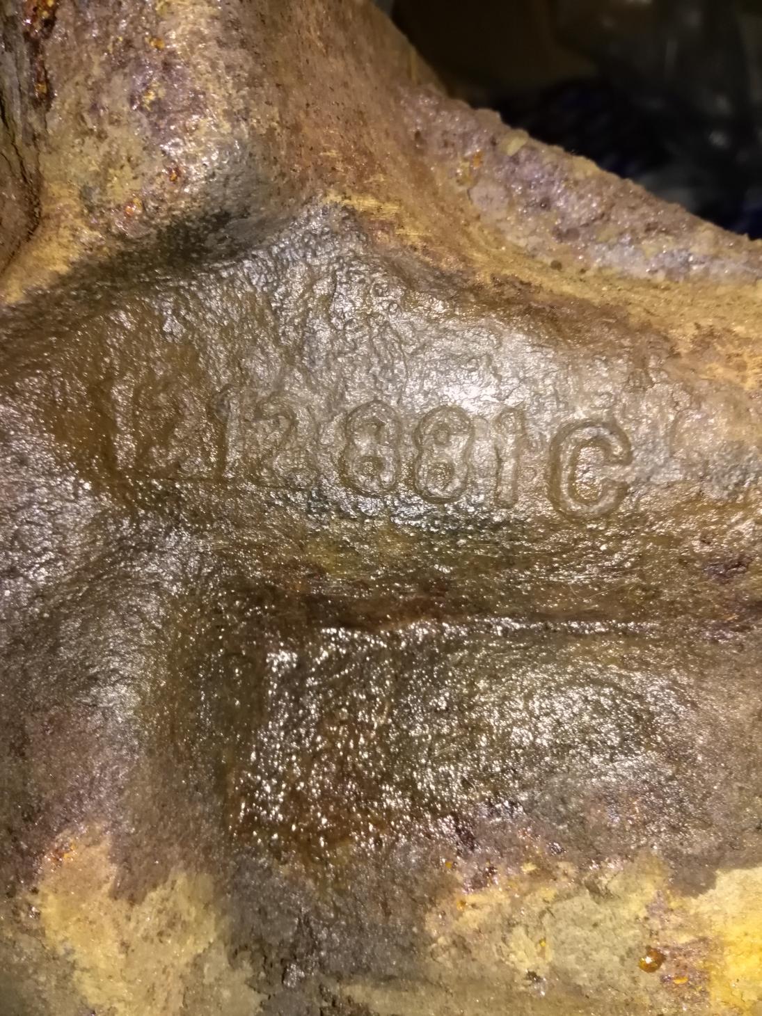

    Takakannen läpyskässä tosiaan tuo välitys täsmää eli 4,27 on siihe stanssattu mutta kun tuosta perän kotelosta noi numerot kattoo ni minä tulkkaan ne tuon ruosteen alta sellaisiks ku 1212881 C, ei auta google eikä tunne bmwfans tuollaista osanumeroa. Toisiks viimesen numeron vois 9 ehkä tulkatakin mutta tuosta viimesestä en kyllä numeroa 6 saa millään.
    Muutama hassu kuva möhkäleestä.

    Onko tästä mitään apua tiedä siitä, mutta tommonen löyty. Kuudennessa kuvassa näkyy tuo sama numero ainaki 1212881c

      Nyt ei ihan aukea kysymys? Mitä tietoa olet perästä vailla? Se on typ188. Välityksen voit varmistaa pyörittämällä ja laskemalla. Perään valettu numerosarja ei välttämättä suoraan mikään osanumero ole.

        Tuohan on tiuhimpia 188 periä, kelpaa mm. Rallimiehille hyvin.

          Kiitoksia, näillähän pääsee jo pitkälle.
          Joo typ188 tuo oli mutta ajattelin vaan kun ei numerot täsmää että onkohan mahdollisesti muka jotai eroa ni tietää tilata oikeanlaisen korjaussarjan. Olenpa taas viisaampi tässäkin asiassa.
