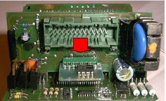

    Kaikki mittarit (kierros, nopeus, kulutus, lämpö) näyttää nollaa, ajetut kilometrit, huoltovalot ja mittariston ajotietokone osuus on pimeänä. Se pienempi osa ajotietokoneesta näyttää PPPP ja mistään sen napista ei tapahdu mitään. Mikä neuvoksi?
    Vaikuttaako esim. mittariston akut/konkat ajotietokoneeseenkin? Vai onko jokin muu osa rikki? En löytänyt muista vanhoista threadeista vastausta muihin kuin noihin mittari ongelmiin, kenelläkään ei tuntunut olevan menny ajotietokone pimeeksi samassa rysäyksessä.

        Toi ajotietokoneen pimeneminen saattaa johtua siitä, että kun ensin mittaristo on pimennyt ehkä akkujen/konkkien vuoksi, jonka jälkeen ajotietokone ei saa mittariston koodiplugista infoa.
        Lähtisin hakemaan vikaa mittaristosta, obc lähtee varmaankin toimimaan tuon ehjäämisen jälkeen.

                PPPP OBC:ssä johtuu siitä että OBC ei saa infoa mittariston koodiplugilta niinkuin "jani73" tuossa aiemmin kirjoitti tai sitten OBC:n oma koodiplugi on rikki.

                  sain konkat vaihettua mittariin, eikä vieläkään mittarit ja obc pelaa mistä vikaa etsimään? takapenkin alla olevia boxeja räplätty ei tulosta.
                  • jani73
                    • 4356
                    Kannattaisi huolella tarkistaa -jollet jo tarkistanut- kaikki mittariston juotokset mahdollisten kylmien juotosten varalta ja korjaamaan.
                    Obc lähtee todennäköisesti toimimaan sen jälkeen kun mittaristo tulee kuntoon.

                      Onkohan tähän ongelmaan löytynyt ratkaisua? Omassa 540i:ssä lopetti kaikki mittarit toimintansa näyttöjä myöten. Ainoastaan merkkivalot ja mittarivalot toimii? Onko kellään tietoa ongelmaan? Mittaristo on nyt tuossa pöydällä kahdessa osassa että kaipaisin nopeasti vinkkejä.

                        Vika korjattu.
                        No nyt on taas mittarit toiminnassa. Vaihdoin kaikki 5 kpl elektrolyyttikondensaattoreita uusiin.
