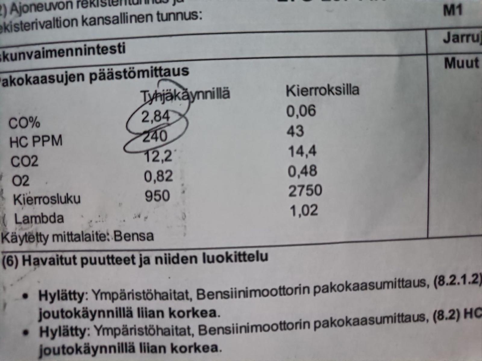

          Täällä sama vika, eli käy tyhjäkäynnillä rikkaalla. Aiemmin oli vikaa sekä kierroksilla että tyhjäkäynnillä, nyt enää tyhjäkäynillä.
          Vaihdettuja osia/säätöjä:
          Maf käynyt huollossa/säädössä
          Suuttimet huollettu/säädetty
          Kaasuläpät synkattu
          Venttiilein välykset tarkastettu/säädetty
          Virranjakaja ja pyöriä tarkastettu
          Tulpat uudet
          Imuvuodot tarkastettu
          Lambda vaihdettu, tarvike Bosch. Pitääkö laittaa Bmw oe?

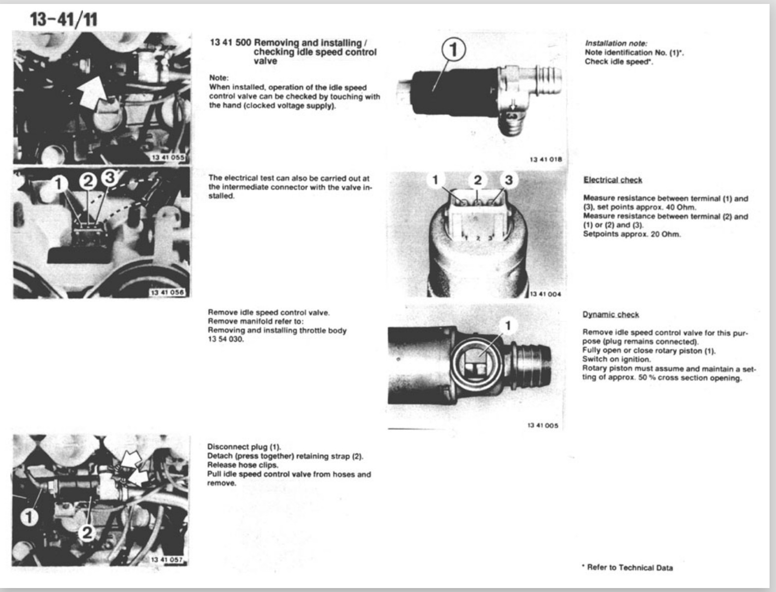

                      Vielä sama ongelma, eli käy tyhjäkäynnillä rikkaalla. Bensan paine mitattu > ok. Sininen lämpötila-anturi pakosarjan yläpuolella vaihdettu.
                      Tyhjäkäyntiventiili menee ohjeen mukaisessa testissä täysin kiinni, sekä kylmällä että lämpimällä koneella. Mitatut arvot tyhjäkäyntiventiilistä ok. Kokeiltu uudella ventiilillä, ei vaikutusta.
                      Testattu myös toisella eculla, ei vaikutusta.
