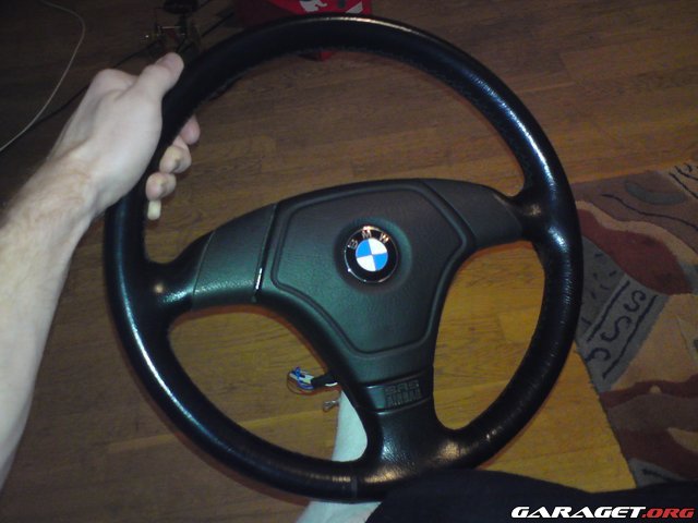

Siellä on E34, E31 ja E36 asiat sekaisin koska näissä on käytetty samoja ratteja ja slipringejä.
Oma swappi: Mulla oli 10/92-valmistetussa E34 tämmöinen ratti, osanumero 32341162806 ja slipring 32341160901. Ostin ebaystä uudelleenverhoillun 32341162097 slipringillä 32341162111.
Tällä ohjeella sitten vaan uusi "steering column switch bracket" 32311162088 tilaukseen ja pikkasen liittimiä sekoitella slipringeistä ja paikalleen, toimii.
Kannattaa nyt aluksi ainakin käyttää sitä sun rattia irti ja varmistaa että mikä slipring siellä on ja edetä sen mukaan. Ainakin valistuneita arvauksia voidaan antaa jos pistät vaikka kuvan siitä sun ratista
