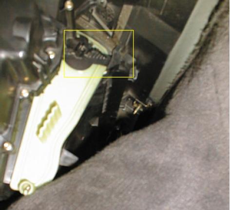

      Juu eli auto on 524td -90
      Olen tuota suodatinta etsinyt linkin kuvan paikasta mutta sille ei ole paikkaa siellä,ajattelinkin että voisiko olla mahdollisesti jossain muualla.
      Autossa kun on hieman ilmakierto ongelmia eikä tuo puhallus tehokaan mikään häävi ole.

          Mulla(E34 525 -92, ei ilmastointia) raitisilmasuodatin on pelkääjän jalkatilassa juuri ennen lämppärin kennoa. Löytyy sellasen mustan "kuppimaisen" muovin takaa, joka on viidellä torxilla kiinni. Konehuoneen puolelta pääsee vain puhaltimen moottoriin käsiksi.
            Tuo isompi vas.kuvassa????
              tänään töissä vaihdoin juuri tuolliasen ja se ei ollut sen muovikanne alla joka on kuvan vas reunassa vaan se oli sen miekan paikalla jonka olet kuvassa jo poistanut. mun omassa on automaagi ilmastointi ja sieltä ei suodatinta löydy.
              voihan se sulla olla tuon muovikannen alla jos sulla ei ole autossa ilmastointia.
              yleesä ilmastointikenno on tuon muovikannen alla
                Jeps, ilmastoimattomassa on nimenomaan tuon muovikannen alla.

                  Juu eli mulla on manuaali ilmastointi.
                  Tuota "miekan paikkaa" ei ole mun autossa(tuo valkoinen pieni muovi lärpäke),kuvahan on netistä ongittu.
                  Tuon ison (musta)muovi kannen avasin joskus aiemmin kesällä enkä olevinaan sieläkään suodatinta nähnyt.
                  Siksi kysinkin onko muuta mahdollista paikkaa..?
                  Ja että onko aina kun on ilmastointi niin myös tuo raitisilmasuodattimen paikka olemassa?
                  Uskon kuitenkin vakaasti jonkun häiritsevän puhallusta koska lasille yms ei tule kuin pientä henkäystä vaikka puhallin on täysillä...mitä mahdollisia syitä tähän voi olla...takertelevat läppä moottorit,vivusto....
                    no siinä mihin tänään vaihdoin ei ollut miekkaa ja sen paikalla oli semmoinen valkoinen muovilärpäke jonka alta löytyi suodatin.
                      Joo mullakun ei ole edes sitä valkoista lätkää..täytyy vielä huomenna perehtyä asiaan,voipi olla että sitä suodattimen paikkaa ei ole ollenkaan ja syy huonoo puhallukseen on jossain muualla.

                            6/90-> pitäisi olla raitisilmasuodatin ilmastoinnin kanssa, mutta poikkeuksiakin on näköjään. Jos siinä vihreässä kannessa on tuossa keltaisella kehystetyssä kohdassa on tuo musta 2:lla siivellä oleva mutteri niin silloin raitisilmasuodatin löytyy kokolailla 100%:sti ja suodatin on tuon kannen takana.

                              No juu nyt on auto tutkittu tarkemmin ja niin on että tuossa ei ole edes paikkaa suodattimelle.
                              Ilmankierto ongelmat johtuu siis jostain muusta syystä.
