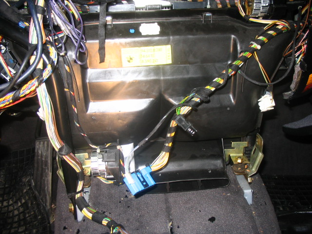

    Alkoi lämmityslaite puhaltamaan glykolisumua kuskinpuolelta tuulilasille. Taisi mennä lämmityslaitteesta jotain rikki. Lueskelin täältä muutamia vastaavanlaisia tapauksia ja päätin aloittaa itse purkauksen ja tarkistamisen missä vika. Osoittautuikin varsinaiseksi savotaksi. Pääsin aika pitkälle näkemään mitä siellä on, mutta olisi vielä kysyttävää:
    -Täytyykö hanskalokero irroittaa?
    -vasemmalla puolella on joku tukitanko mikä menee ratin yläpuolelta. Pitääkö se poistaa? Näyttäisi ainakin siltä.
    - pitääkö kojelauta irroittaa?
    - Miten kennosto on kiinni. Siinä näyttäisi olevan suojakansi. Pitääkö se ensin poistaa?
    Autossa on automaatti-ilmastointi. Ja kennosto Behr.Onko kellään kokemusta vastaavanlaisesta tapauksesta. Ja onko tuo kennosto pakettina mitä ei voi edes järkevästi purkaa ?
    Ja mikäköhän hinta on kennostolla?
    edit: pitääkö jäähdytysaineet poistaa moottorista?
    kiitos vastauksista

    Eri merkkiset lämmityslaitteet ovat hieman erilaisia, mutta itse e34:n Siemens lämppärissä kenno lähti tulemaan kuskin jalkatilaan kun lämmityslaitteen kotelosta otti peitelevyn ja putket kennosta irti. Jos sä olet purkanut keskikonsolin kuten kuvasta näkyy, pitäisi se kenno irrotailman kojelaudan tms. irroittamista. Kennohan on kotelossa ilmeisesti "urissa" eli ei kiinni millään.
    www.KL-varaosat.fi :
    12860 Lämmityslaitteen kenno 1/90-9/93 BEHR kiinteät putket
    ILMASTOINTI JA/TAI SISÄILMANSUODIN
    Hinta: 120,00 EUR
    Laita uudet o-renkaat myös.
    Nesteitä ei tarvi kaikkia ottaa pois, laita vaikka lukkopihdit letkuihin konetilassa.

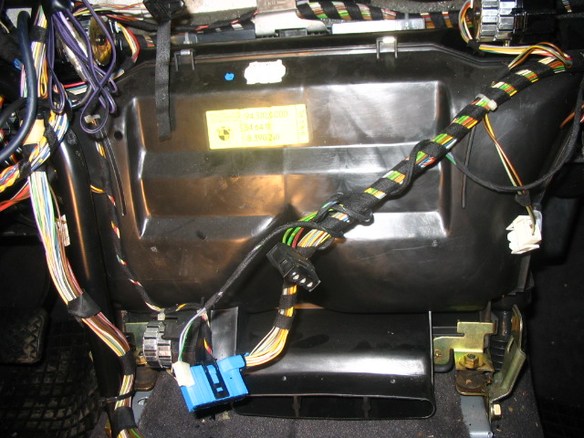

      No niin vihdoinkin lämmityslaitteen kenno irti. Näyttää olevan irrallisilla putkilla.
      Tarkastelin niitä o-renkaita. Lähempää katsottuna eivät näytä pyöreäprofiilisilta o-renkailta enemmänkin profiili on neliömäinen. Liekö aika ja puristus tehnyt tehtävänsä (15v) vai onko profiili neliömäinen? Ja onko niissä kennon muoviputkien toississa päissä myös o-renkaat. Yritin irroitella niitä, mutta näytti siltä ettei siellä ole tiivisteitä, tai sitten olivat niin tiukasti ettei pientä väkivaltaa käyttämällä irronneet.
      Kiitos vastauksista
      edit: No tämä taisi olla turhaa pohdintaa o-renkaan profiileista. Tilasin uuden kennon KL varaosista ja o-renkaat tulevat mukaan (5kpl) joten eiköhän ne käy.
